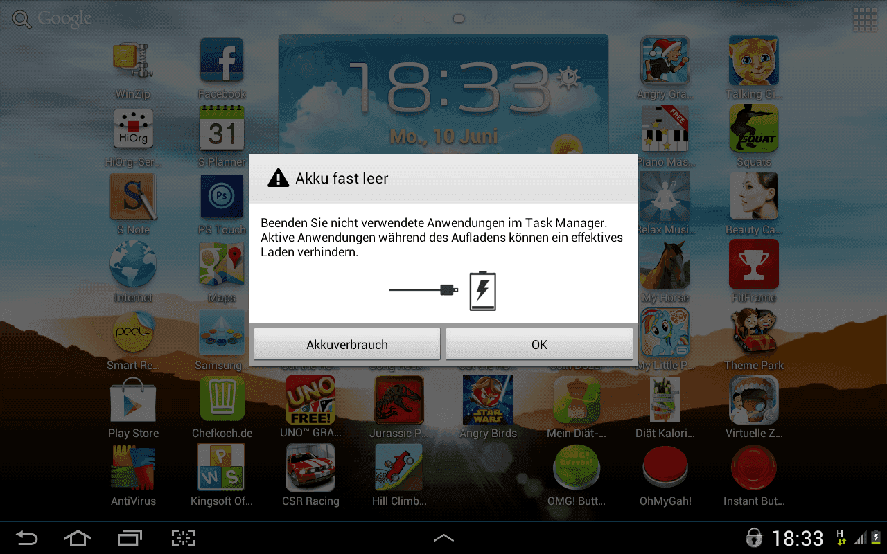

Hallo liebe forumgemeinde,
Seit gerade eben lädt das tablet nicht mehr wenn ich es anstecke... ich bin im hochwassereinsatz und bin auf das ding als sani angewiesen wegen den Koordinaten und so...
Das kabel ist evtl. Kaputt gibt es denn ne typische bruchstelle?
Hab mein taskmanager auf folgenede meldung geleert und geht trotzdem nix....
Lg steffen
Ich hab noch 3 prozent wäre für schnelle hilfe also sehr dankbar
Lg steffen
Sorry, sehe Deinen Beitrag erst jetzt ...
"Sollbruchstellen" keine, aber Schwachstellen:
1. USB Kabel
2. Adapter am Steckernetzteil: Stecker für Steckdose ist länder- bzw. Gebietsspezifisch ... das eigentliche Netzteil ist international einsetzbar. Durch den Wechsel/Austausch des Adpaters kann man das Ladegerät überall verwenden, wo Spannungen von 120V bis 240V zur Verfügung stehen.
Andere Möglichkeiten:
Evt. Feuchtigkeit auf Steckverbindungen? Ich meine damit jetzt nicht, dass das Teil ins Wasser gefallen wäre, aber Feuchte der Umgebung (Hochwassergebiet).
Du hast das Netzteil nicht etwa bei einem vorherigen Ladevorgang "geschossen"? Du versuchst nicht an einem der Stromgeneratoren zu laden?
Viel Erfolg!
