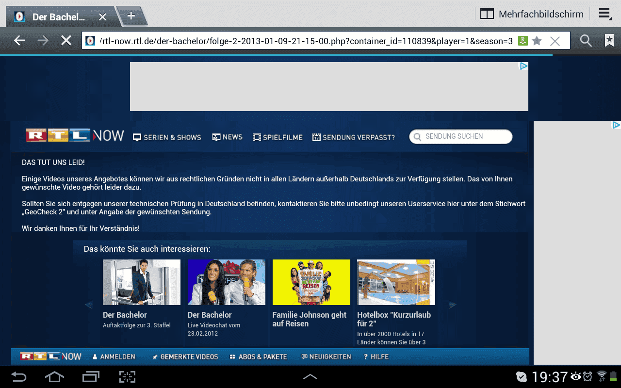

Guten Morgen an alle,
ich habe ein Samsung S2 Handy und ein Samsung Tab 10.1 .
Meine Freundinn wollte jetzt, die Bachelor Sendung ,nochmal anschauen auf Tab. Es funktioniert nicht.
Mit dem S2 , da kann man das nochmal anschauen ohne probleme.....
Sind ja beides Android Systeme.
Das Tablet wurde in der Schweiz gekauft, hat das damit zu tun ? Ich arbeite dort und das Tab ist für Freundinn, sie ist zuhause in Deutschland.
Ist zuhause über w-lan.

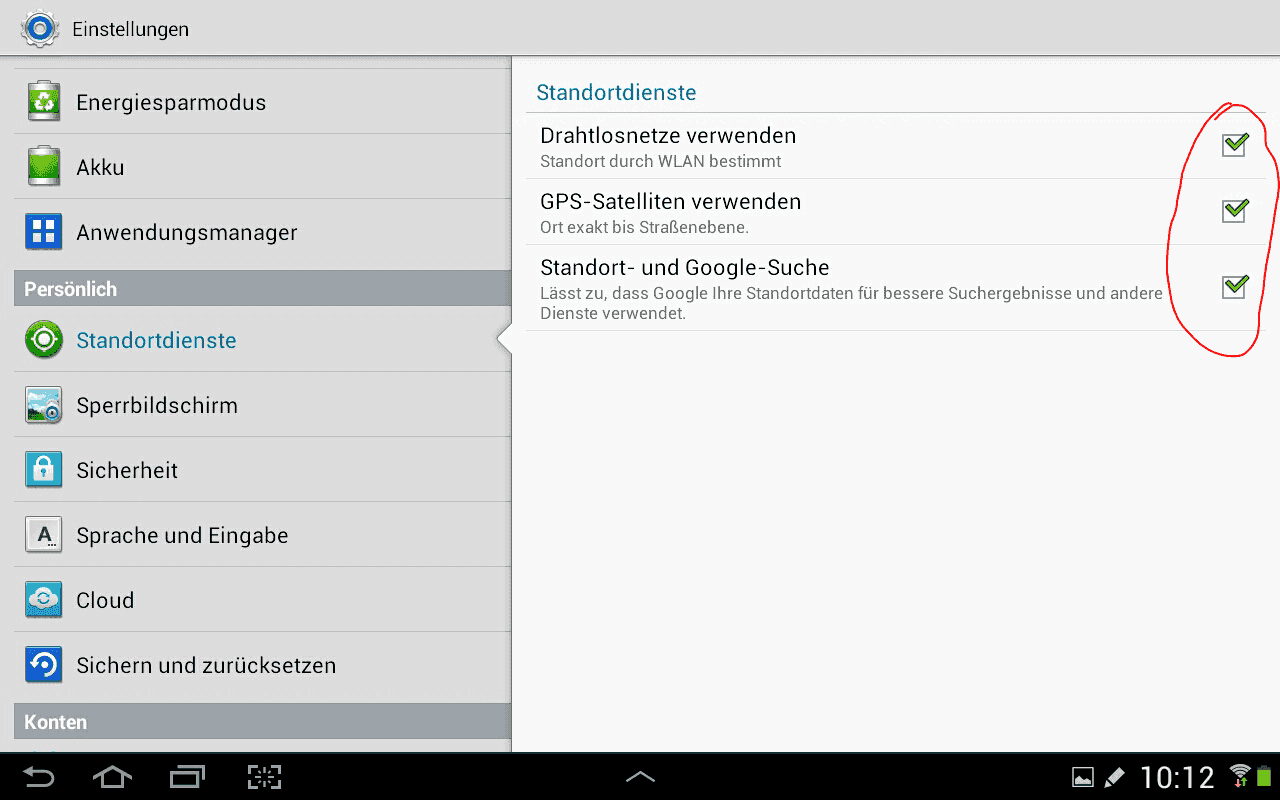

Moin,
ehrlich gesagt irritiert mich deine Frage etwas. Auf deinem Screenshot steht das Problem - und die Lösung: "Sollten Sie sich entgegen unserer technischen Prüfung in Deutschland befinden, kontaktieren Sie bitte unbedingt unseren Userservice....". Hast du das gemacht?
Gut, da es mit dem Service wahrscheinlich länger dauern wird, hier noch ein paar Lösungsmöglichkeiten vorweg von mir:
- Gehe in die Einstellungen des Tablets und aktiviere die Standortdienste
- Gehe in die Einstellungen des Internet-Browsers und aktiviere den Standortzugriff und lösche dann die Daten
- Öffne im Browser die Seite mit der Qualitätsfernsehsendung "Der Bachelor"
- Sollte jetzt das GPS-Symbol aufblinken wäre es sinnvoll ans Fenster oder mal vor die Tür zu gehen um einen Fix zu bekommen
Sollte allerdings auch dein Produktcode (Schweiz) mit in die Standortbestimmung einfliessen, bleibt dir nur der Weg zur deutschen Firmware / Produktcode DBT.

Im 2 Bild rechts ,bei Einstellungen Datenschutz und Sicherheit bei Ort Standortzugriff 1 und 2 ,wo rot makiert ist von flying hellfish , sie sagt das Menü hat sie nicht.......kann nix einstellen. Kann das sein ?
Der erste Screenshot zeigt das Einstellungsmenü des Tablets, der zweite das Menü des Internetbrowser. Vielleicht war sie ja im falschen Menü.

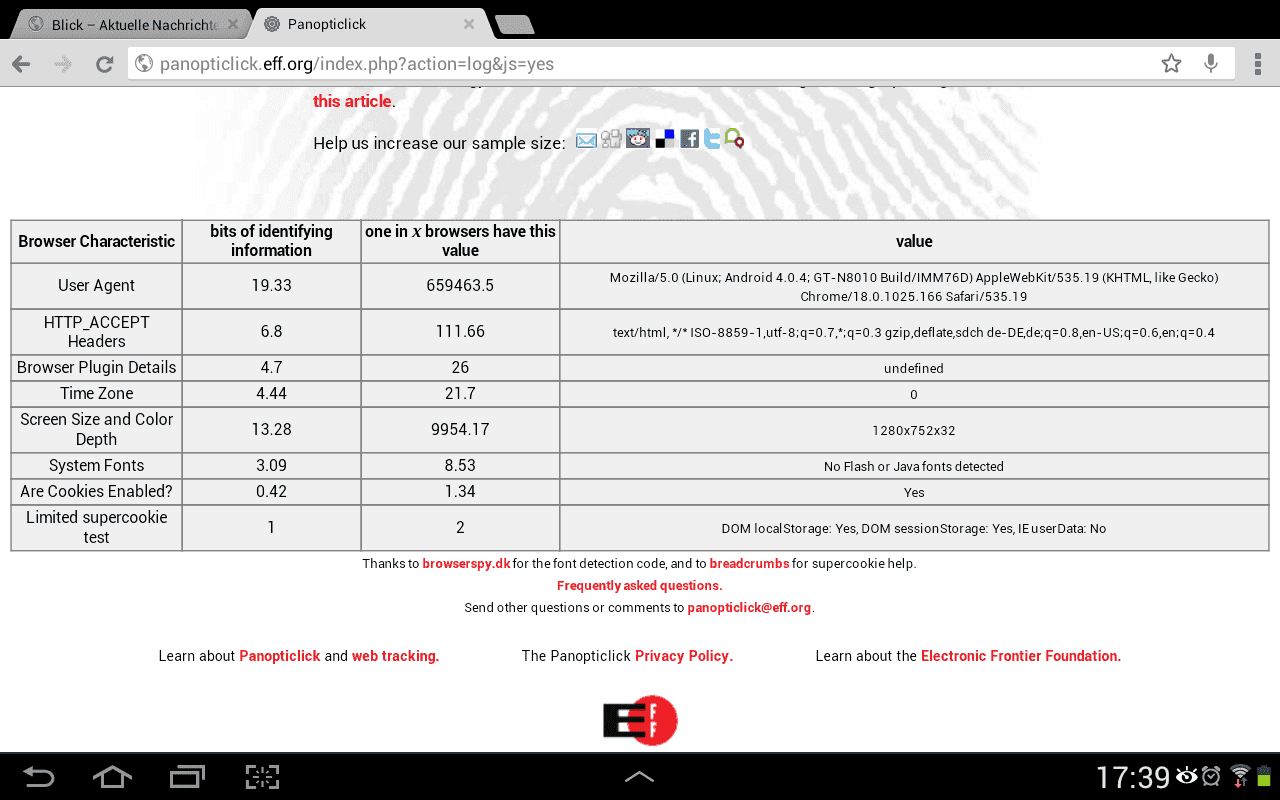

Normalerweise wird eine Ländersperre über Geo-IP realisiert. Da das Tablet aber in Deutschland ist, sollte es auch eine deutsche IP haben. Daher vermute ich eine andere Lokalisierungsmethode. Der http-Header "Accept-Language" fragt ja nur nach der unterstützten Sprache. Und da es kein "schweizerisch" gibt, könnte höchstens ein de-ch abgefragt werden. Es sei denn, dass Tablet läuft auf einer anderen Sprache. Um da Gewissheit zu haben, sollte man mal diesen Test hier machen: https://panopticlick.eff.org/. Dort stehen dann auch die Browser-Sprachen.

Geh mal bitte mit dem Tablet auf: https://panopticlick.eff.org/ und klick auf "Test Me". Dann mal bitte das Ergebnis aus der Zeile "HTTP_ACCEPT Headers" hierrein kopieren. Dann noch mal auf die Seite hier: Wie ist meine IP-Adresse? und schauen was als Herkunft angezeigt wird.
Das Ändern auf DBT ist keine Hexerei. Du brauchst das Programm "Odin", die deutsche Firmware als Datei und die App CSC Changer aus dem Store. Hier im Forum gibts irgendwo ne detailierte Anleitung - musst du mal suchen.
Also bei Ip seite sagt er : Herkunft Deutschland.
Und das andere ist im anhang.
Ich kann da keine Lokalisierung für die Schweiz erkennen, also wird es vermutlich mit der schweizer Firmware zusammen hängen.
