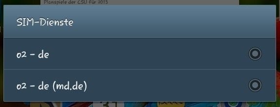

Ich wusste es gab schonmal einen Thread in dem über Multi Sim von o2 geredet wurde. Hab ein kleines Problem:
Bei mir klingelte erst das Handy und sms kamen aufs Tablet, jetzt geht alles aufs Tablet und nix aufs Handy. Wenn ich die Sim Karten tausche bleibt es aber so das alles auf das Tablet geht und das versteh ich mal ganz und ganicht!
Weiß jemand wie ich es einstellen kann?
Und was wähl ich hier?
Ja hatte dann auch mal gegoogelt so hat es funktioniert und jetzt kommt alles aufs Handy :)
