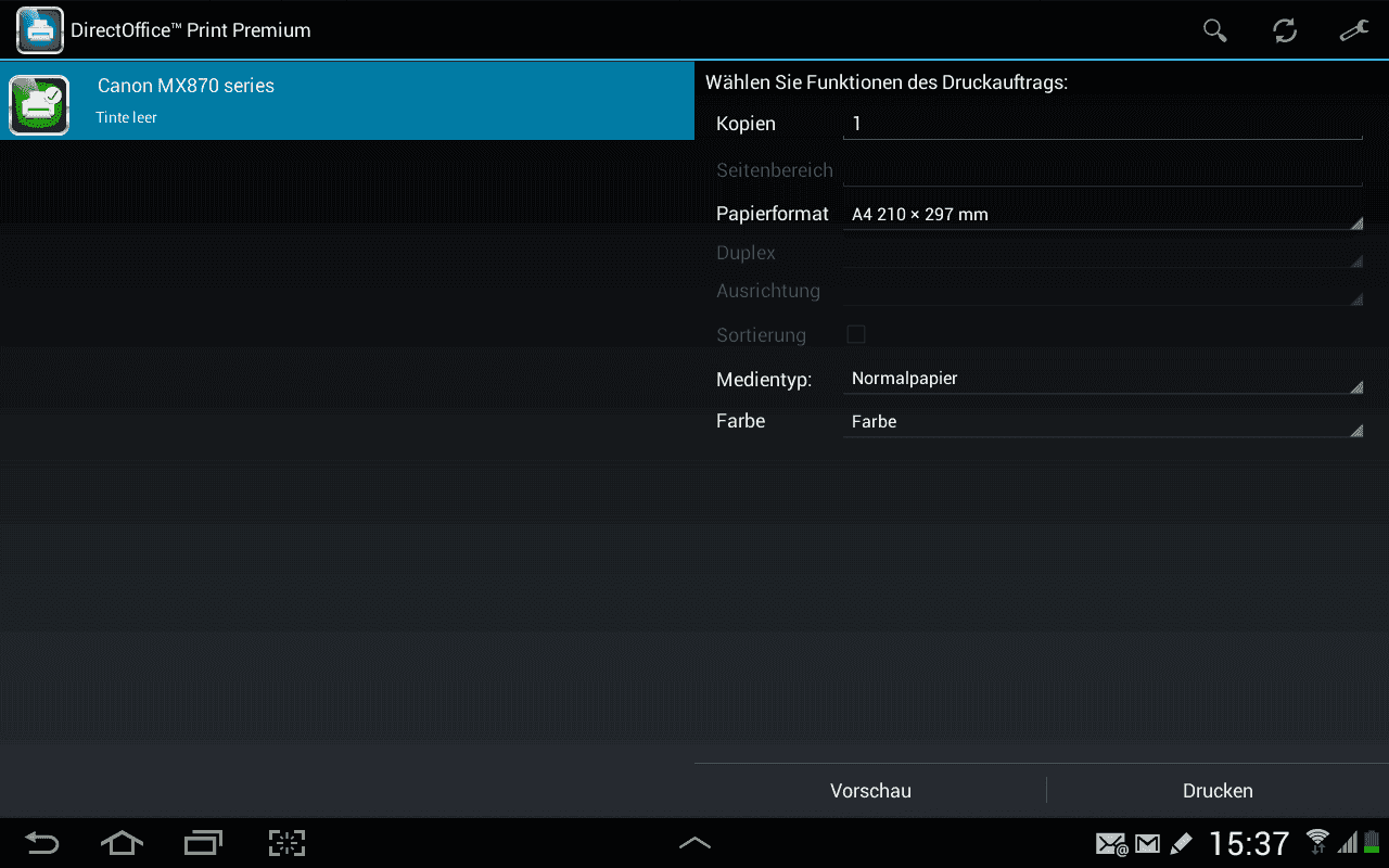

App zum Drucken
Leider unterstützt die Note-eigene Druckfunktion nur Samsung-Drucker. Daher habe ich diverse Druck-Apps ausprobiert und leider eine Menge Kohle aus dem Fenster geworfen, weil die meisten Druck-Apps kostenpflichtig (und nicht billig) sind. Viele Apps unterstützen dabei nicht alle Drucker, sind umständlich in der Bedienung oder man muss - wie z.B. bei PrinterShare™ - jedes Mal vom Papierformat "US-Letter" auf A4 umstellen.
Die Lösung ist hier DirectOffice™ Print (im Samsung-AppStore erhältlich; ub für LectureNotes die "Standardversion" ausreicht, kann ich nicht sagen, ich nutze DirectOffice™ Print Premium). Die App erkennt Drucker im W-LAN, zudem kann man Geräte per USB anschließen. Instgesamt sind 5000 Druckermodelle verfügbar.
Das Drucken ist einfach über das Share-Icon möglich (das es zum Teilen von Dokumenten via Bluetooth, E-Mail, WhatsApp etc. in fast allen Apps gibt), sodass man direkt z.B. aus LectureNotes, E-Mail-Programmen, Browsern usw. drucken kann. Alternativ kann man die Druck-App auch direkt öffnen und darin das zu druckende Dokument aus dem Speicher auswählen. Einen Screenshot gibt´s im Anhang.

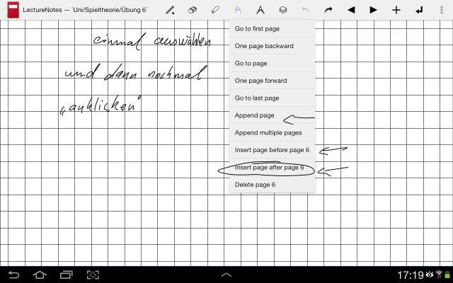

Gibt es die Möglichkeit bei lecture Notes ein leeres Blatt einzufügen ? Zum Beispiel im skript für eine zeichnung ? Irgendwie finde ich das auch nicht bei s note
Gesendet von meinem GT-I9100 mit der Android-Hilfe.de App
Ja, du musst ggf. die Ansichtsoptionen ändern in den Einstellungen. Dann hast du in der Leiste ein "+" und dieses fügt ein neues Blatt ein (jedoch meines Wissens ans Ende, so dass du es in der Notebookübersicht noch an die richtige Stelle schieben musst).
Gesendet von meinem GT-N8010 mit der Android-Hilfe.de App
Reaktionen: kirkhamster
Geht doch in SNote auch ganz einfach.
Unten rechts auf das + drücken und schon wird
hinter der gerade geöffneten Seite eine leere Seite eingefügt.
Wenn ich deine Frage richtig verstanden haben sollte...
