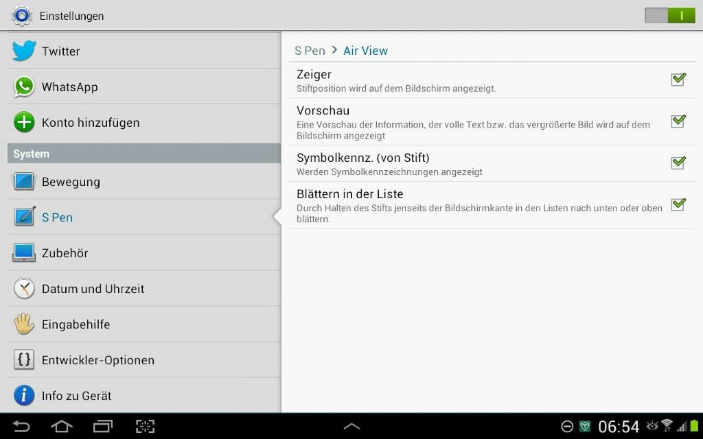

Und aucb noch dieser Stiftcursor im Form dieses blauen Kreises.
Der blaue Kreis kommt vom Air View kannst unter SPen in den Einstellungen ausschalten.

Übrigens, den Stiftcursor konnte ich irgendwo vorher aktivieren, dann war es nur ei kleiner Punkt. Jetzt finde ich die einstellung gar nicht mehr.

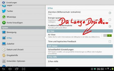

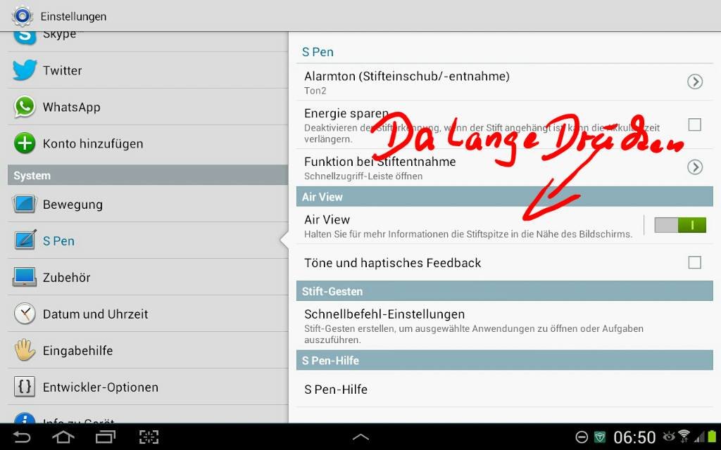

Guten Morgen, Zu den Stift Einstellungen.
Dann kannst du hier alles einstellen.
Andreas

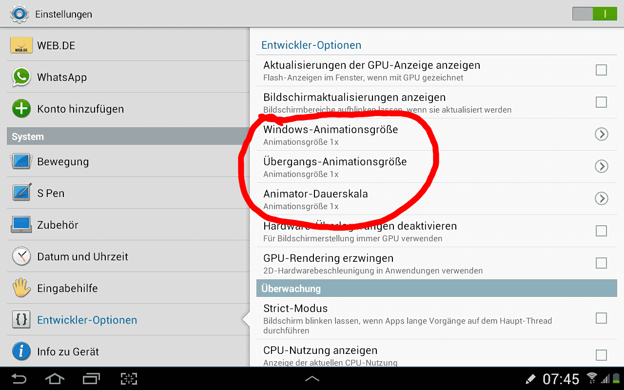

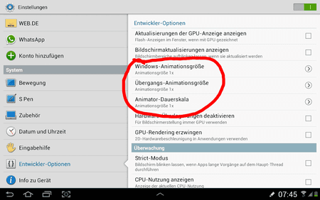

Und zum Thema Animationen:
Die 3 in den Entwickleroptionen auf Animation ist aus stellen.
Ach so, ich dachte das wäre nur ein Schalter der AirView überhaupt aktiviert, wusste nicht dass sich dort die Einstellungen verbergen.
Danke Andreas.
Jetzt bleiben nur die übergangseffekte beim Fensterwechsel nicht erklärt, denn diese sind definitiv erst seit dem reset da, dann müssen die auch deaktiviertbar sein. Diese kosten bestimmt Energie
Der ursprüngliche Beitrag von 07:56 Uhr wurde um 08:00 Uhr ergänzt:
Tatsächlich bursi, das ist es! Jetzt ist es so wie früher.
