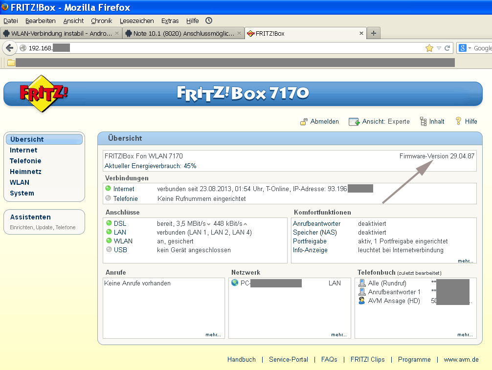

Wenn du die Web Oberfläche der 7170 aufrufst steht das auf der übersichtsseite. Sollte irgendwas mit 29.04.XX sein. Wobei das XX das Interessante ist.
Die gleiche FriBox verwende ich hier auch ohne Probleme zu haben solange ich mich in der Funkreichweite des Routers befinde.

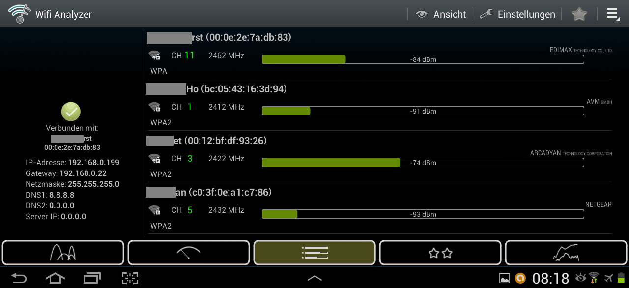

Zur Kontrolle der verfügbaren WLAN habe ich die App "Wifi Analyser" auf meinen Geräten. Da kann ich auch sehen ob ich mich innerhalb der Rechweite befinde bzw. ob WLAN überhaupt da ist. Auch kann man damit leicht den WLAN-Wechsel vornehmen.
https://play.google.com/store/apps/details?id=com.farproc.wifi.analyzer&hl=de
Anm: graue Felder in den Bildern = anonymisierte Felder
