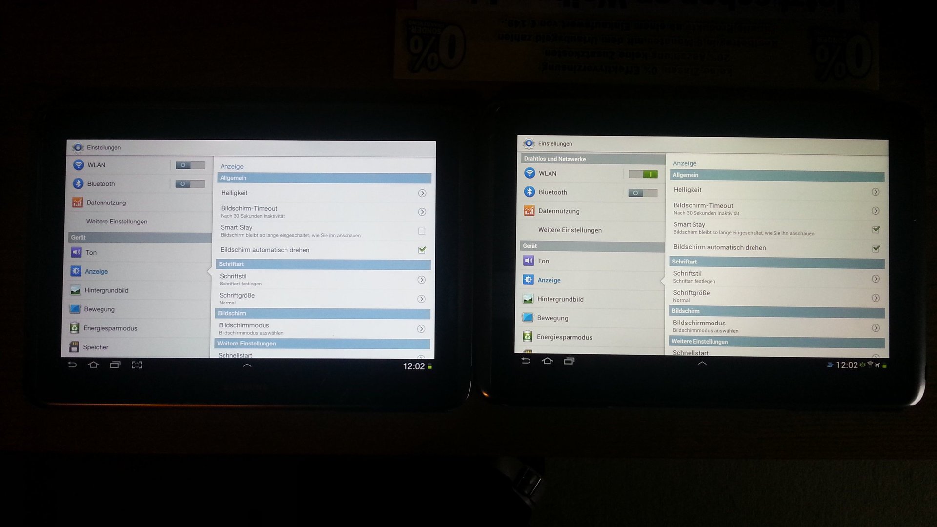

Waren die Displays beide im gleichen Bildschirmmodus?
Die Unterschiede in den drei Einstellungsmöglichkeiten sind nämlich gewaltig.
Ist nur ein Gedanke, weil gerade der erste Modus diesen "Blaustich" aufeeist.
Gesendet von meinem GT-N8000 mit Tapatalk 2
Hab extra nachgesehen ob sie im gleichen bildschirmmodus waren... Und beide waren auf Standard eingestellt.
Ist jetzt zwar ein bisschen Off-Topic, aber hier der Vergleich :cool:
Vielleicht liegts daran, dass mein WLAN nicht funzt :tongue:
Links mein Wifi only und rechts das 3G meines Bekannten... Live ist der unterschied natürlich etwas deutlicher!
