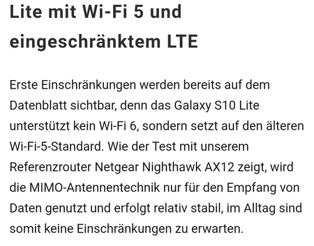

unterstützt das S10 Lite WLAN ac mit 5 GHz und 160 MHz Kanalbreite?
@maik005 S10 Lite oder Note 10 Lite? Das S10 Lite kann "nur" WiFi 5 und kein WiFi 6.

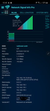

Ah okay, bis jetzt hab Ich dazu noch nichts finden können.
Wie könnte man das auslesen? Mit NetworkSignal Info Pro wird das nicht derart detailliert angezeigt. Es gäbe zwar die entspr. Spalten, aber die bleiben ohne angezeigte Werte.
Vermutlich nur, wenn du einen WLAN Router hast, bei dem 160Mhz Kanalbreite aktiv sind.
Dann sollte für die Verbindung in der Nähe des Routers deutlich über 866 Mbit angezeigt werden.
Ich schätze, die Fritzbox 7490 unterstützt das gar nicht. Jedenfalls sehe ich dort, dass die "schnellsten" Geräte im 5 GHz Bereich auf 80 MHz Kanalbreite festgelegt sind.
Damit könnte ich das Note 10 Lite auch nicht entsprechend testen.
