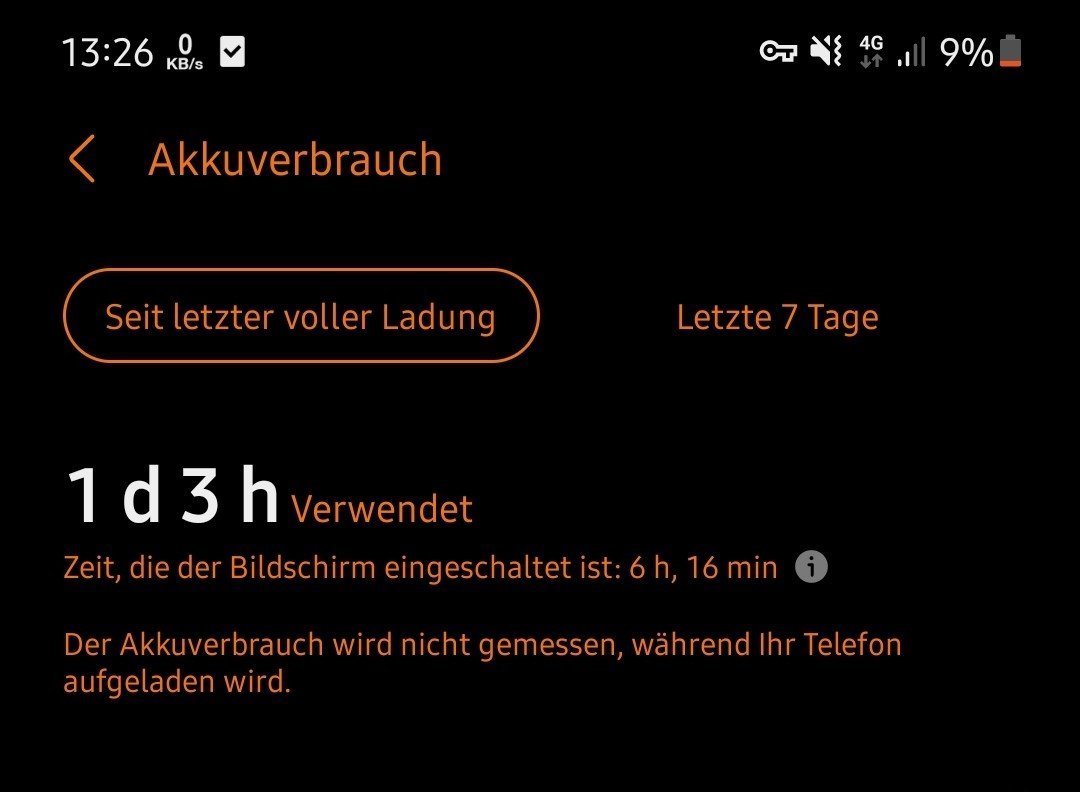

Mein Oktober 2021 gebraucht von mir gekauftes Note10+ hat immer noch eine Akkulaufzeit bzw. DoT von 5 - 6 Stunden und ist technisch auch noch voll funktionsfähig. :)
Wenn Samsung weiterhin den Akkutausch anbietet werde ich es sicherlich nochmal min. 2, 3 Jahre nutzen. 👌 Da sieht man mal wie gut und langlebig die Originalteile sind wenn man nicht gerade in der Sonne damit Gaming betreibt oder dergleichen...
