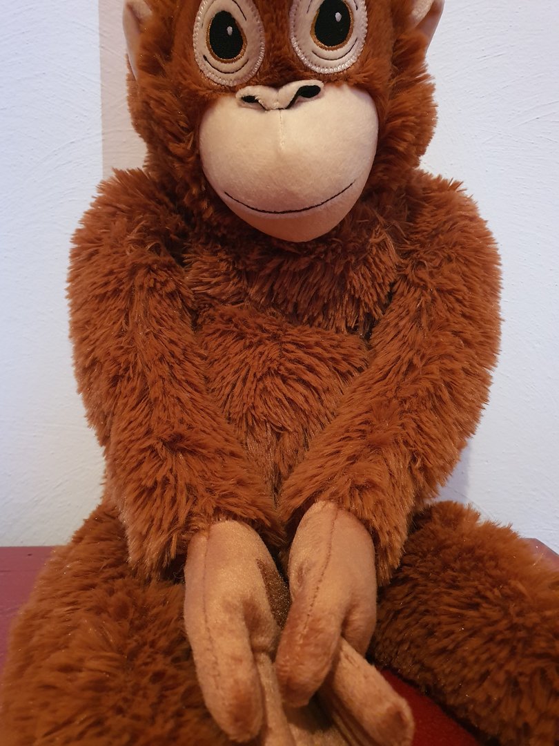

habe drei Kameras in meinem Samsung irgendwas, ca5J alt
die WW hat jetzt mitten im Bild einen "unscharfen" Fleck: transparent, aber abgenebelt.
Nein, außen sind keine Kratzer am Objektiv, auch mit 20f Lupe nicht.
Wo kommt so etwas her?
Stell doch mal ein Bild - aufgenommen mit dem WW-Objektiv - hier rein!
Des Weiteren wäre ein Bild der betroffenen Kamera (sofern man darauf was erkennen kann) samt genauer Typenbezeichnung des Gerätes sinnvoll. ;)

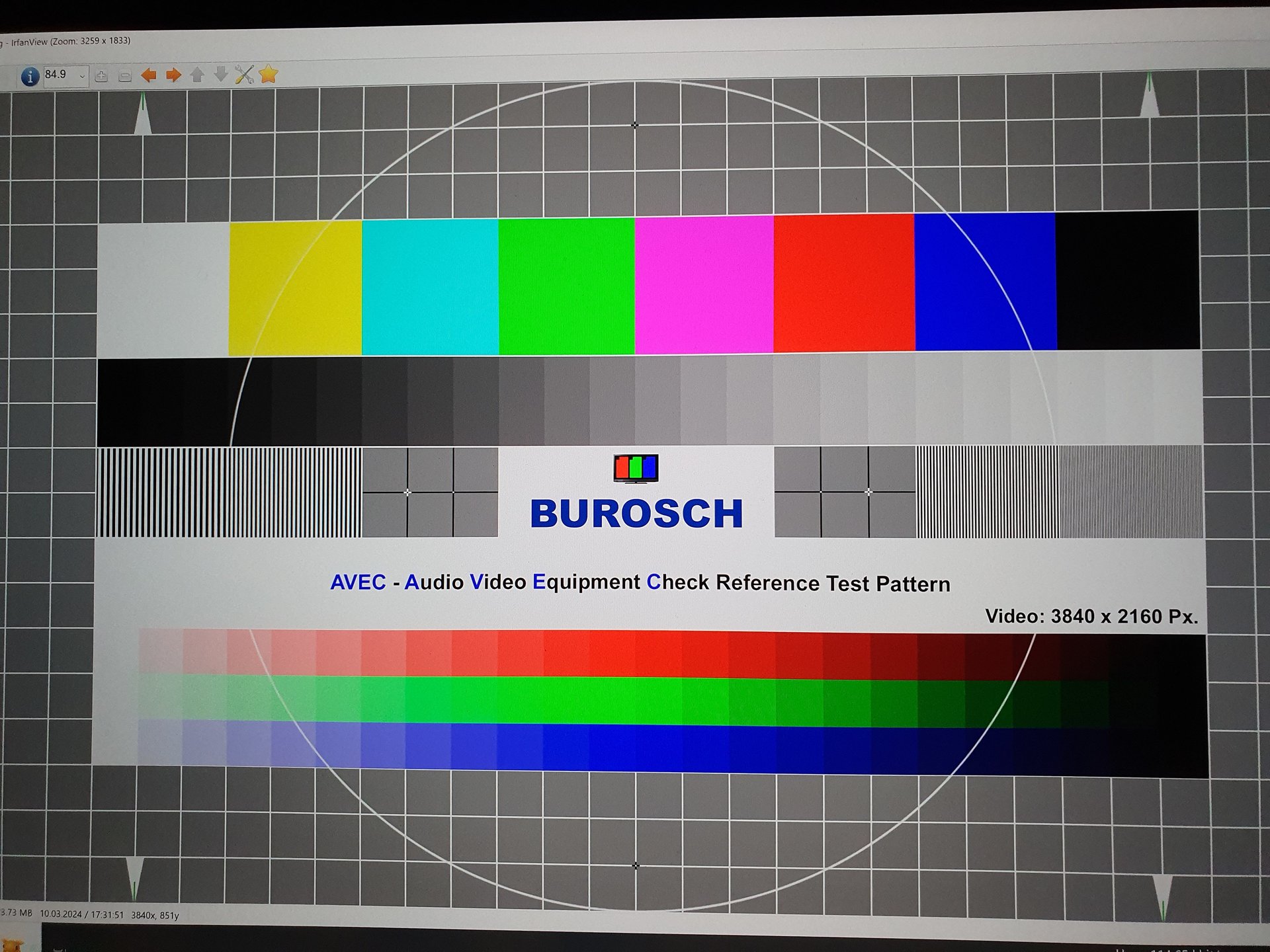

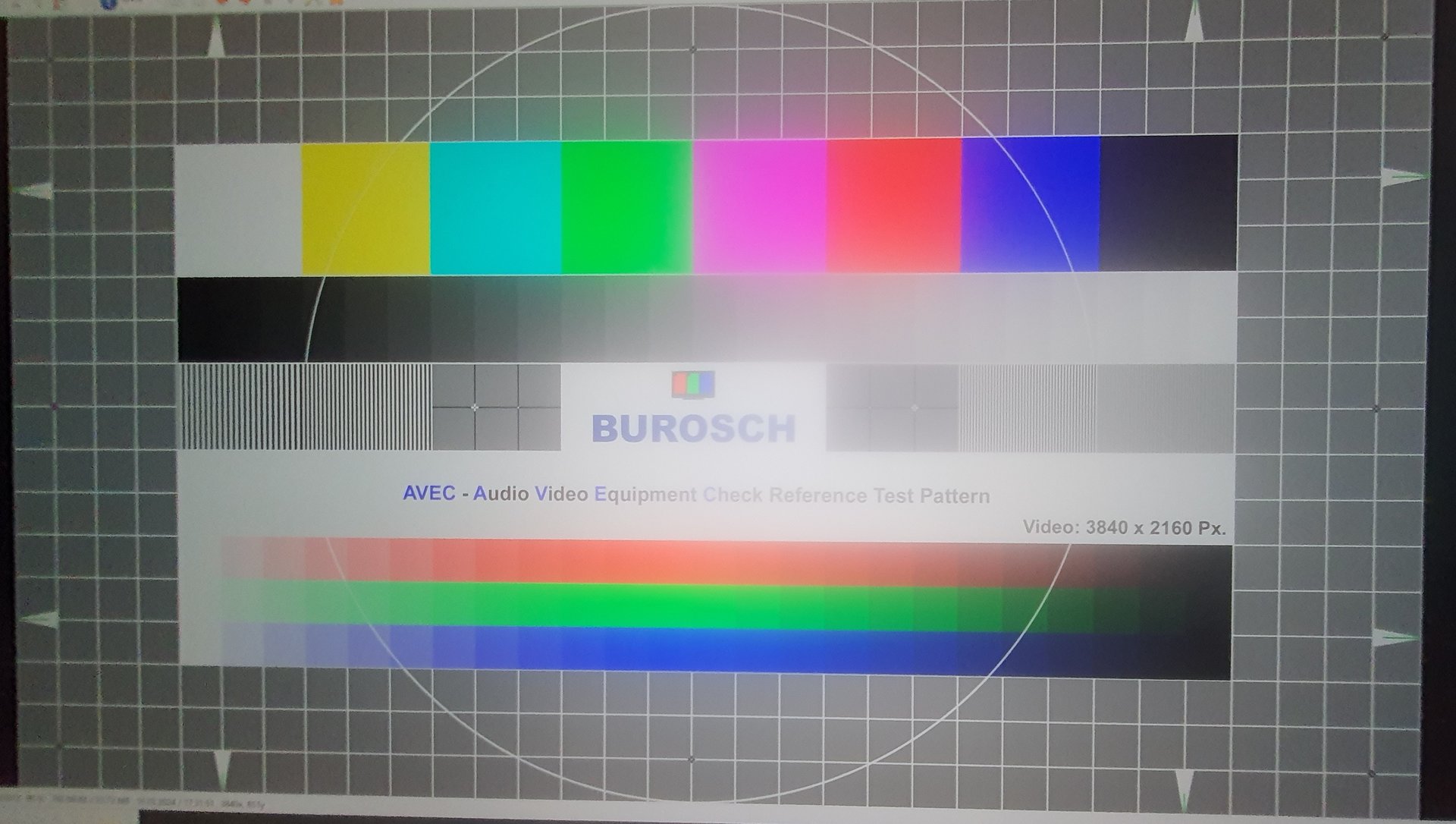

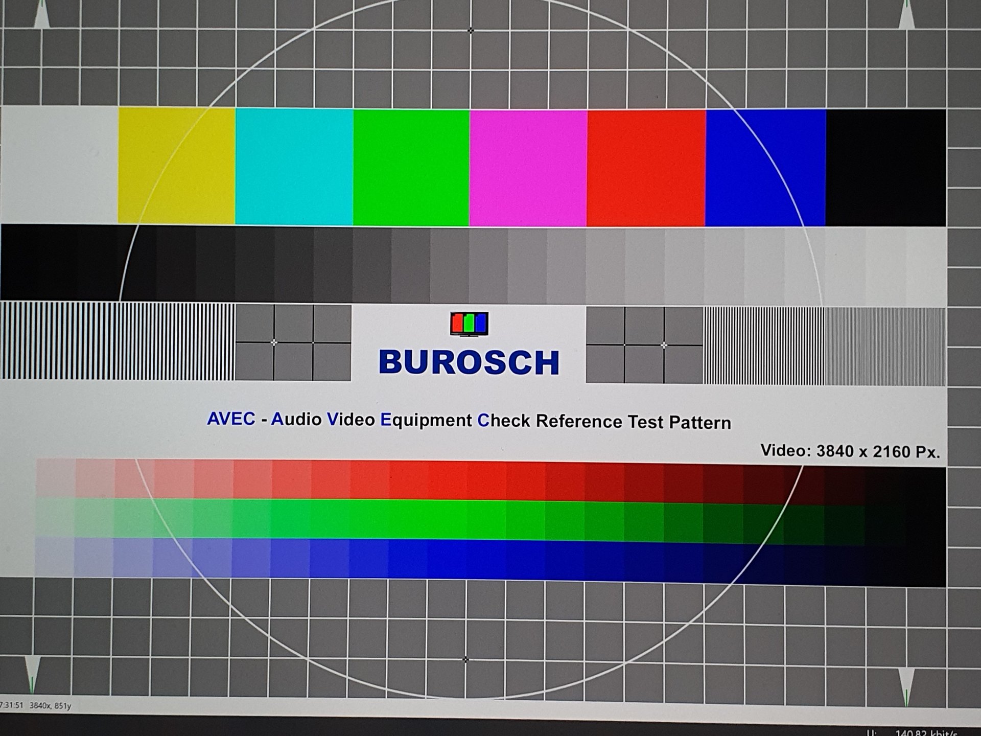

Hier also ein "Testbild" vom PC mit dessen ca3800*2100-Auflösung: einmal mit dem Normalobj, einmal mit dem WW-Obj aufgenommen; beide an den Rändern ein bisserl abgeschnitten.
Danach der "IKEA-Affe" mit allen drei Objektiven. ( Ziemlich fusselig, der Typ, zeigt das Tele)
Alles ohne Hülle und ohne Blitz.
Deutlich erkennbar, der Fleck.

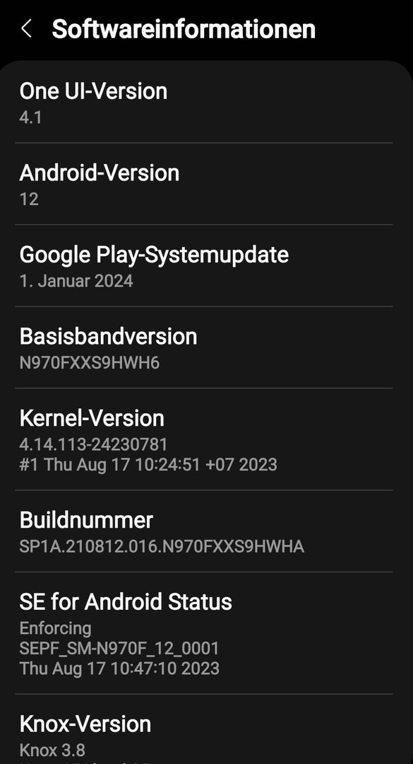

Typenbezeichnung ist "N970", also Note10. Vgl letztes Bild

Ich sehe nichts. Kannst du es mal irgendwie markieren?
Reaktionen: maik005
Nein, nichts zu erkennen.
Da fehlen auch Fotos im Anhang?
Reaktionen: Handyinsider
da fehlten Fotos...nur die "guten" waren sichtbar. - Ich lade die anderen noch einmal hoch ( sapperlott, so ein ...) - Hier also der Ikea-Affe in WW - der hatte bisher gefehlt.
Und dann gibt es noch zwei "Testbilder": eines mit WW, eines mit Normalobjektiv, beide in 3800/2100-Auflösung vom Monitor abfotographiert...20240310_173227.jpg20240310_173456.jpg20240310_173247.jpg
Nimm mal größeren Abstand zum Motiv.
Ein Detailfotos der UWW Kamera selbst fehlt auch noch.
Außerdem fehlt die Vorgeschichte. So ein Fehler kommt ja nicht ohne Ursache.
Vorschaubilder, "ganze Bilder" - jetzt müßt´es vollständig "da" sein...
@maik005 : hier sind ein WW-Foto und ein Normalobjektivfoto vom Testbild
die "drei Affen" zeigen auch, was "los" ist: zentrale Unschärfe.
Mehr Fotos sind dzt nicht machbar, weil "zu dunkel".
Anamnese: die Rückwand des Gerätes wurde jüngst von einer Werkstatt getauscht, weil sie bei einem Sturz vor ungefähr zwei Jahren gesplittert war. ;-)
Dann haben wir schon die Ursache.
Die Werkstatt hat den Bereich bei den Kameras zu sehr erwärmt.
Die Linsen sind (teilweise) aus Kunstoff.
Wird dieser zu heiß, wird er leicht milchig.
Als wäre die Linse beschlagen oder Nebel vor dem Motiv.
Einzige Lösung:
Die Kamera austauschen (lassen).
Je nachdem wie lange das mit der Werkstatt her ist würde ich zu denen gehen und ggf. die Gewährleistung einfordern, das Problem bestand vor der Reparatur nicht?
Was es auch sein könnte, dass man eine Folie auf dem neuen Kameraglas vergessen hat?
