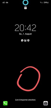

Meine Frage...
Mir ist aufgefallen, dass ich neuerdings immer meinen 4stelligen pin eingeben muss, obwohl ich Face und Fingerabdruck registriert habe. Mir kommt gar nicht zur Auswahl, dass ich den Fingerabdruck nutzen kann auf meinem Display. Ich habe alles angewählt zum Entsperren des Displays aber dennoch kann ich nur den PIN eingeben. Da steht nur "zum Entsperren streichen Sie über das Display" und dann muss ich den PIN eingeben, früher konnte ich noch den Fingerabdruck symbolisch auf dem Display sehen, oder über das Gesicht sofort erkannt .
Kann mir einer sagen was ich falsch mache?
Oder ist das neuerdings so gemacht worden, dass das nicht mehr geht.
Einen Neustart vom Handy habe ich gemacht.
Ich habe auch meine biometrischen Sachen noch mal komplett neu eingelernt, hat auch nichts gebracht.
Hat einer von euch das selbe Problem?

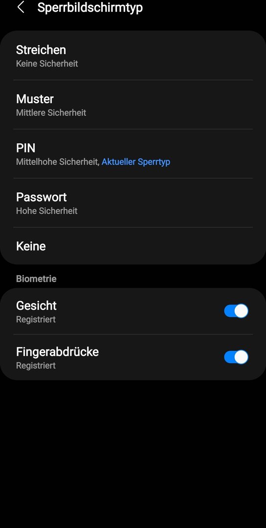

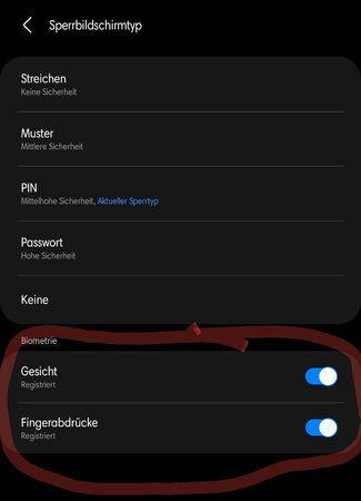

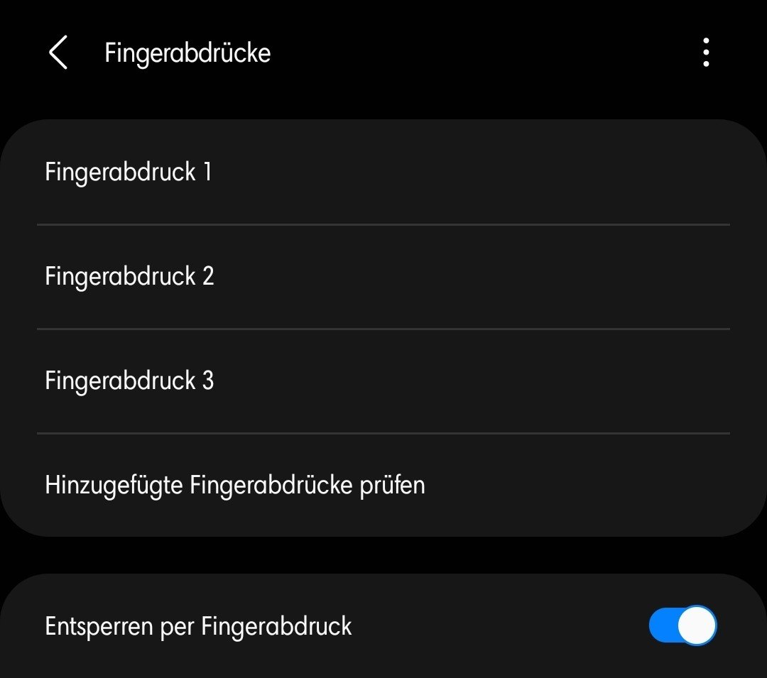

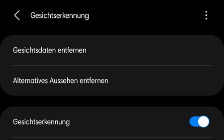

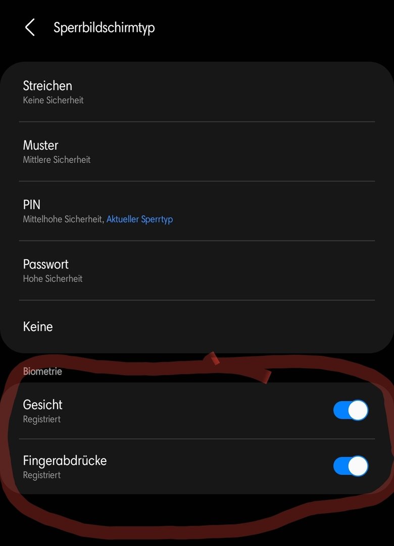

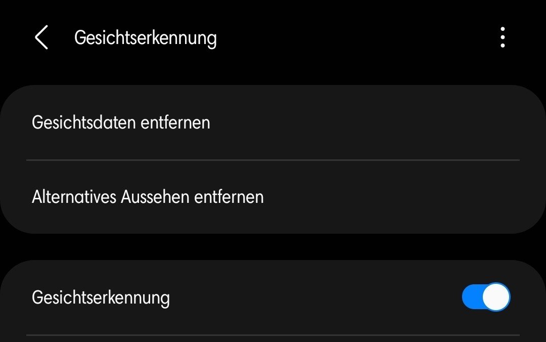

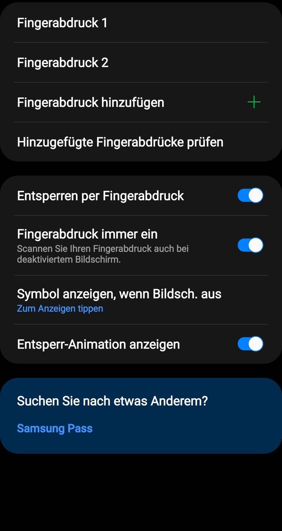

@Angel30
Haken auch aktiv?

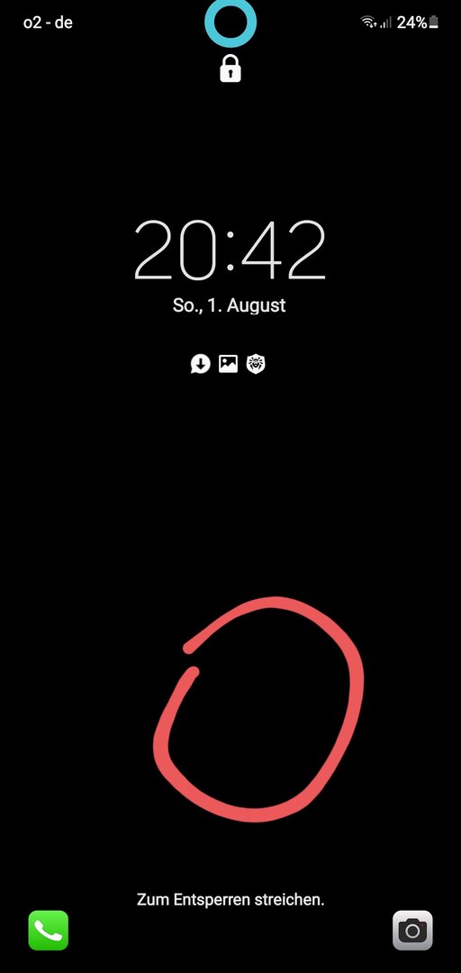

Hi...
Jaaa alle Haken sind drin...
Bei mir fehlt da das Symbol für den Fingerscan..
