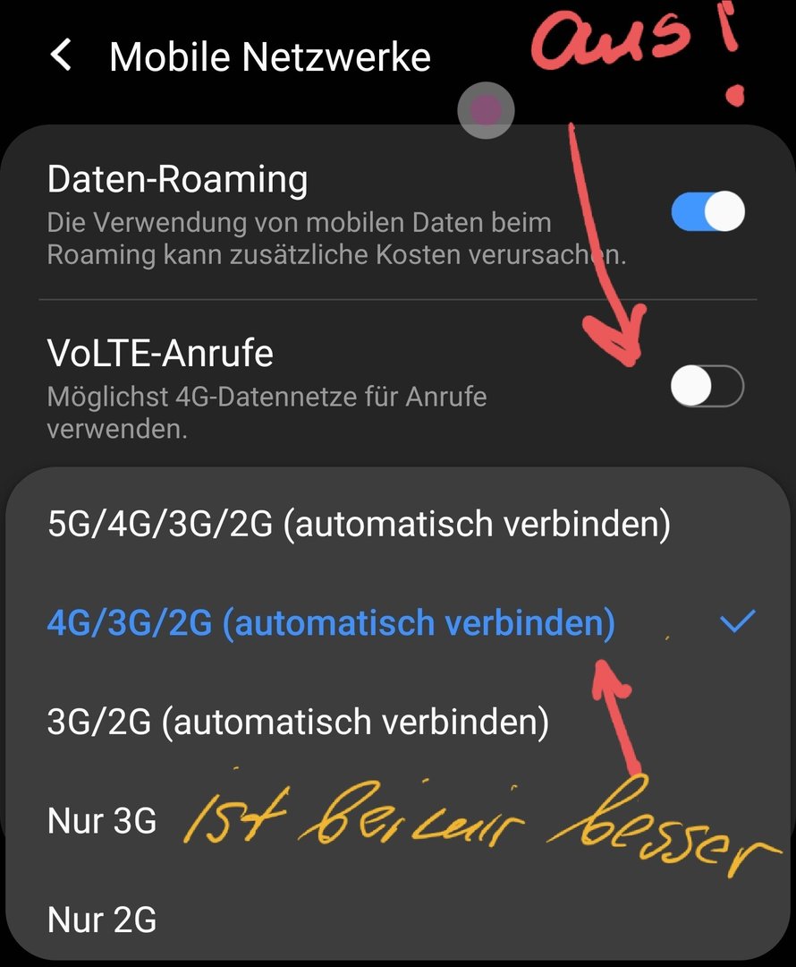

Ich habe auch keine Empfangsprobleme. Kann schon sein, wenn man in einer knappen Ecke wohnt. Ich bin von der Stadt auf das Dorf gezogen. Ich musste das Netz wechseln. Ich war vorher Jahre bei E-Plus heute O2, war auf dem Land sehr schlecht. Bei Vodafone vollen Power, meine Frau hat dann auch gewechelt. Wie die Masten verteilt sind. Das sollte man auch in eine Überlegung mit einbeziehen. Der Akku hält dann auch viel länger.
Ich habe auch das 5G Netz deaktiviert, sonst sucht das Handy immer nach dem Netz, wenn du in einer schlechten Ecke wohnst und nicht unbedingt 4G benötigst für das Internet, dann kannst du auch 4G deaktivieren. Das Handy ist dann nur mit Suchen belastet, das strebt ja immer den höchsten Empfangs Standard an, was aber nicht immer gut ist. Dieses ständige schalten kostet Zeit, Empfang und Akkuleistung. Ich habe auch das zweite Note und viele Galaxy Handys, die Verhalten sich alle gleich. Lasse dir bloß kein IPhone einreden. 🤣 Versuche das mal. Nutzten jemand das 5G?

Die Handys sind immer bestrebt, das nächst höhere Netz zu benutzen. Nicht alle Funk Masten senden auch 4G, eher weniger. Du kannst dein altes Handy auch nicht mit dem neuen vergleichen, hat dein altes 4G? Wenn nicht, kann das sein, dass dein altes Handy in einen anderen Funk Mast eingebucht ist. In schlechten Empfangs Regionen ist es manchmal von Vorteil 4G abzuschalten, ist zwar traurig aber war. Das Handy braucht dann auch nicht ständig zu suchen. S schaltet dann auch nicht ständig hin und her, spart auch Akku. Teste das einmal. Vielleicht hast du Erfolg. Manchmal wird man auch gezwungen, das Netz zu wechseln.
Wenn man nicht gerade in der Stadt wohnt, sollte man immer das Netz abschalten, was eh nicht anliegt. Wenn das Netz so halb und halb ist 4G 2 Balken sollte man auch mal versuchen das 4G abzuschalten. Einfach mal testen, aber nicht behaupten das Note 10 hat schlechten Empfang, das ist ein Witz der Unwissenden.
