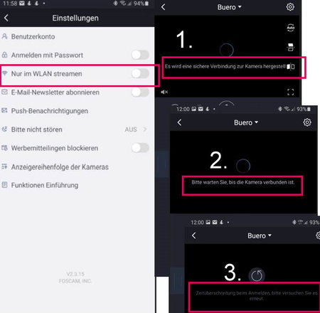

ich habe ein Samsung Note10 gekauft und dieses läuft auf der aktuellen Android/Firmware(Android10, 1.Spt20).
Des Weiteren habe ich noch ein SamTabS3LTE und ein ZTE Smartphone - warum ich das erwähne kommt gleich
Zu Hause sind mehrere IPCams der Firma FOSCAM installiert und laufen auch reibungslos.
Zu diesen IP Cams gibt es auch eine APP, auf der man sich von unterwegs die Livebilder ansehen kann,
auch wenn keine Alarmmeldung eingegangen ist.
Auf dem ZTE und auf den TAB S3 funktioniert die App einwandfrei. Die Livebilder werden bei WLAN Verbindung und auch einer Verbindung über LTE einwandfrei angezeigt.
Auf dem nagelneuen Note10 allerdings, wird das Livebild nur im WLAN Betrieb angezeigt
Bei einer Verbindung über Mobilfunk/LTE kann ich mich in die App/den Account zwar einloggen, aber die Live-Bildervorschau zeigt immer "Verbindungsversuch" & "Zeitüberschreitung"
wie gesagt, mit anderen Geräten (SamS3Tab und ZTE, beide KEIN Android10) klappt es einwandfrei.
Ich vermutete erst den Fehler vor dem Touchscreen, daher habe ich die Foscam-App gelöscht und neu installiert - keine Besserung.
  • Da die Livebilder bei den anderen Smartphone einwandfrei angezeigt werden, auch wenn diese nicht im WLAN eingebunden sind, habe ich die SIM Cards getauscht - ohne Erfolg
    (mit der Sim aus dem Note10 klappte es im S3Tab, mit der Sim aus dem TabS3 im Note10 aber auch nicht).
  • Dann wurde das Note10 komplett auf Werkszustand zurückgesetzt- ohne Besserung
Mit dem Samsung Note10 werden weiterhin nur unter WLAN die Livebilder in der Foscam-App gezeigt.
Gibt es irgendwo eine besondere Einstellung im Note10, die eine "sichere Verbindung" hier verhindert?
Mit dem FOSCAM Support bin ich auch schon in Kontakt, jedoch da noch ohne Erfolg.
Das Note10 ist nun noch Zustand direkt nach dem Werksreset - nur mit der Foscam-App als zusätzliche App
und dort ist auch der Punkt "nur im WLAN übertragen" natürlich aus
Vielen Dank vorab
& VG
Dirk

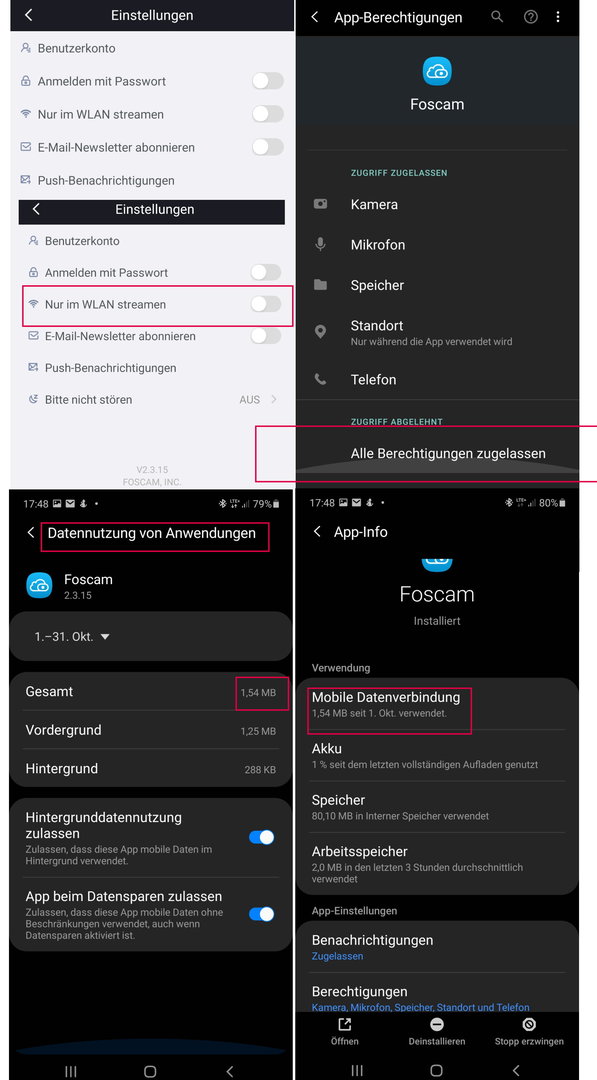

Gehe mal in Einstellung der App, Berechtigung und sehe dort nach, ob die App mobile Daten Nuten darf.
Hi & danke
hatte ich schon, habe es aber jetzt noch mal gemacht.
Sieht alles gut aus
  • In der Foscam App ist "Stream nur per WLAN" auf aus
  • in der Note10 Einstellungen sind alle Berechtigungen zugelassen
  • in der Sicht auf die Nutzung sind auch kleine Mengen ausgewiesen
VG Dirk

Wie sich herausgestellt hat, versucht die Foscam-App den Verbindungsaufbau aus dem Mobilfunknetz wohl unter Nutzung des Teredo-Tunnel herzustellen, sobald via IPv6 an das Internet angebunden.
die Fritzbox hält sich an die Empfehlungen des BSI &Co und filtert entsprechende Anfragen von aussen automatisch.
Wenn nun dieser Filter deaktivert ist, klappt es nun auch mit dem Note10.

ich habe auch eine Lösung für MEIN Problem gefunden. Samsung hat in der Einstellung unter Mobile Zugangspunkte als APN internet.v6.telekom hinterlegt. Dies sorgte bei mir dafür, dass ich weder von außen auf meinen Speedport zugreifen konnte, noch konnte ich eine Verbindung über Hotspot zu meinem Multimediasystem im Auto herstellen. Ich habe APN auf internet.t-mobile geändert. Gleichfalls den Benutzernamen auf t-mobile und schon funzt alles.
