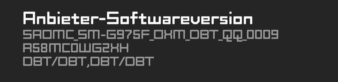

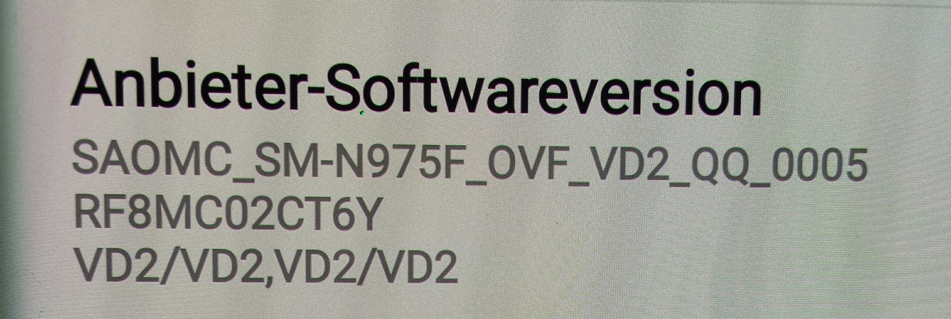

@anirammaus
Schau mal bitte unter Softwareinformation.
Was steht da bei dir?
Siehe Screenshot

Hast eines mit Vodafone Branding ab Werk.
Deine restlichen Analysen sind unbedenklich

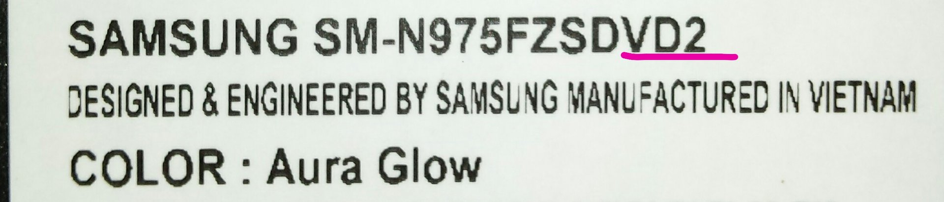

Auf der Verpackung wird bei der Modellnummer auf dem Typenschild auch VD2 am Ende stehen.

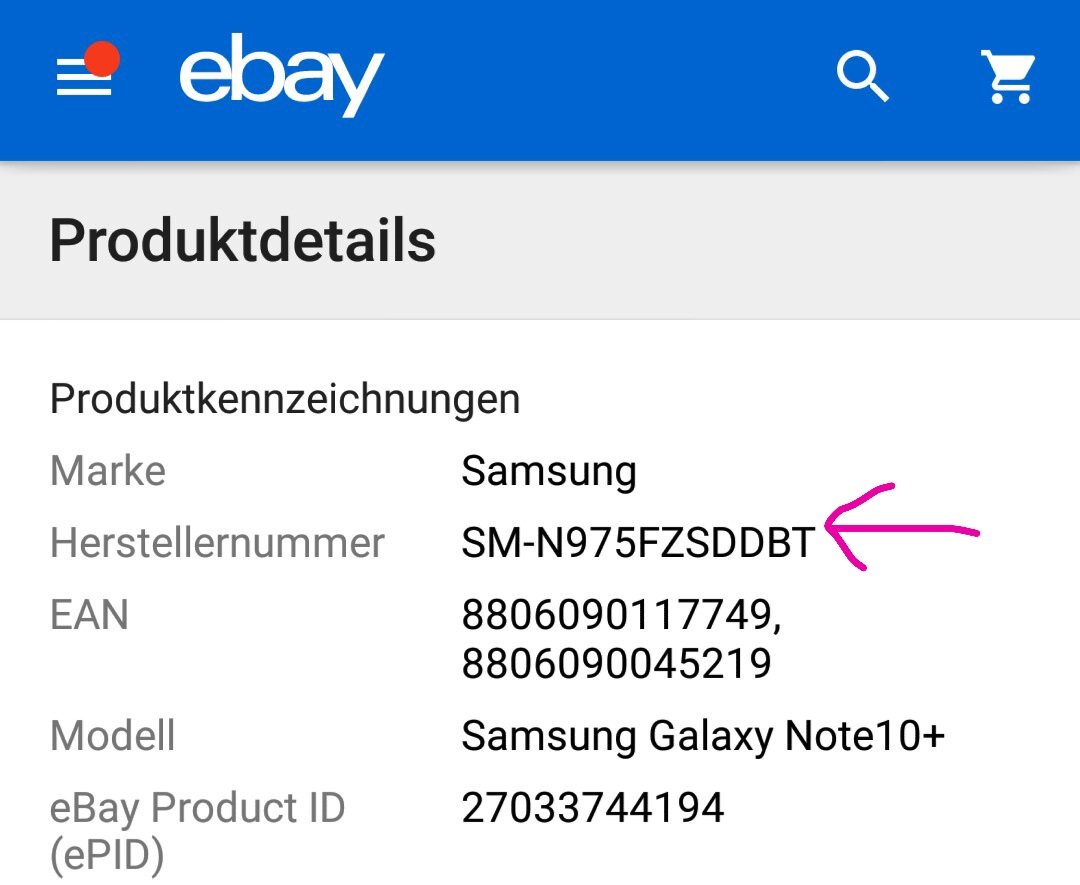

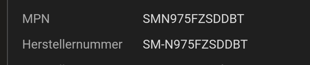

Hier das steht in der Artikelbeschreibung. Dann sollte es eigentlich DBT sein oder?

@maik005
Keine Ahnung aber dann stimmt ja das Gerät nicht mit der Artikelbeschreibung überein und man könnte doch vom Kauf zurück treten.
Reaktionen: anirammaus
@M--G
Jup.
Wenn das so in der Beschreibung steht, dann ja.
Reaktionen: M--G und anirammaus
So, ihr Lieben...
Screenshot von Beschreibung der Produktdetails des von mir gekauften Handys, und Foto von dem Aufkleber auf der Verpackung:

@anirammaus
Ist keine dumme Frage!
Dieses Gerät ist von Samsung bereits ab Werk mit der Vodafone Deutschland Firmware geflasht.
Ist also nicht passend zur Beschreibung.
Allerdings ist das auch nicht verwunderlich.
Das passiert sooo oft!
Entweder Unwissenheit der Händler oder Absicht...
Man weiß es nicht.
