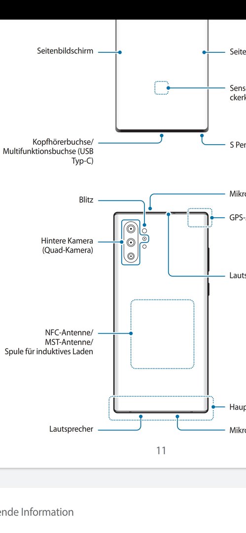

bin neu bei Android, vorher immer ApplePay mit dem iPhone/Watch benutzt. Habe beim Note 10 nun Google Pay eingerichtet, aber wenn ich damit bezahlen möchte, kommt sehr oft die Meldung "Smartphone zu schnell bewegt". Dabei bewege ich es gar nicht, sondern lege es auf den Terminal. Bei Edeka kam einmal die Meldung. Beim zweiten Versuch ging es dann. Bei Rossmann kam die Meldung im Sekundentakt. Habe dann per Karte bezahlt.
Was mach ich falsch? Ich lege den oberen Teil der Rückseite des Note 10 auf das wireless Symbol des Terminals. Da sitzt doch nfc, oder?

Bedienungsanleitung Seite 11

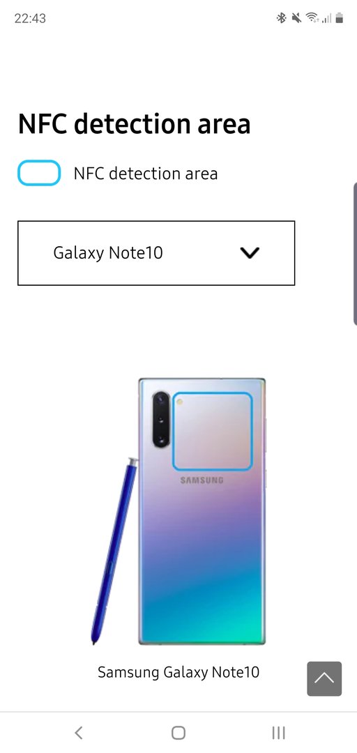

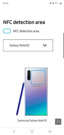

Kann es sein, dass der NFC Chip eher im unteren Teil (bzw ungefähr) in der Mitte vom Note liegt?
Gerade mit eine nfc App den Perso und ec Karte ausgelesen, dass ging nur gut, wenn ich die Karte in die Mitte bzw unten anlege, nicht oben.
Das würde erklären, warum ich die Probleme beim Zahlen habe, weil ich immer den oberen Teil an das Terminal gehalten habe.
