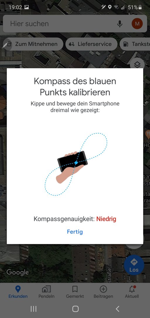

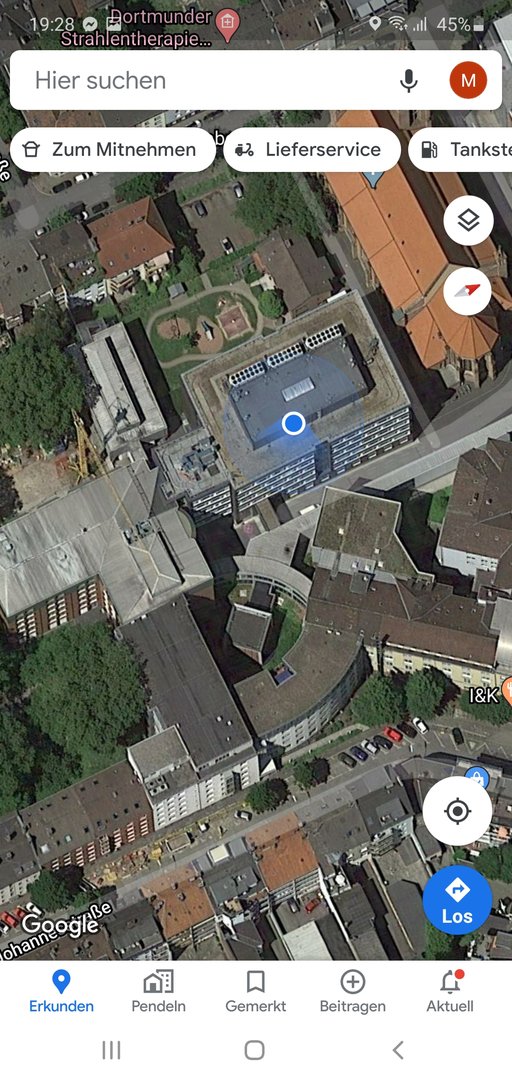

Ich bin in einem Gebäude, nahe am Fenster. GPS hoch ist aktiv und die GPS Genauigkeit geht trotz aller Versuche nur auf Mittel in Google Maps. Zudem ist dann jedoch die angezeigte Sichtrichtung genau entgegengesetzt.

Ja, genau die Kompassgenauigkeit.
Und natürlich hat das nichts mit GPS zu tun. Habe mich da total mit verhaun. Vergiss diesen Satz.
Nein, keine Hülle habe Spign Bumper.
Hast du eine Idee wie ich die wieder korrigieren kann, ausser eben die besagte 8 oder um alle Achsen drehen?
Ich schaue quasi mit Googlemaps genau on die verkehrte Richtung in der ich gerade wirklich schaue, quasi 180Grad
Drehe ich das Handy auf den Kopf stimmt die Blickrichtung.
Danke vorab

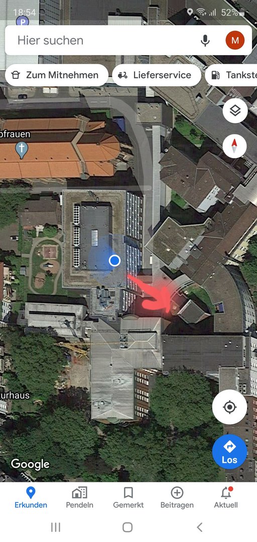

@maik005 leider nein, ich schau in wirklichkeit mit Richtung des roten Pfeils und halte das Handy auch dort hin.
Bekomme die Genauigkeit auch nicht, trotz 8 und Achsendrehen, auf einen höheren Wert.
Bin auch in das Menü *#0*# gegangen und dort die 8 usw gemacht. Dort wird dann der Strich blau später sogar grün. Dann wieder auf einmal grau.

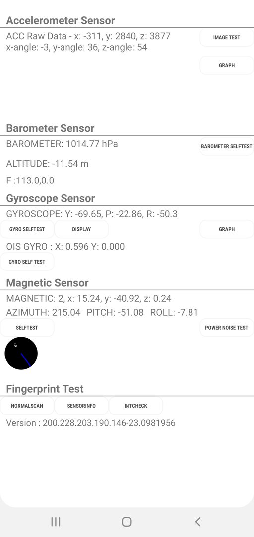

@Smartiman
Telefon App öffnen.
*#0*#
Dann auf SENSOR.

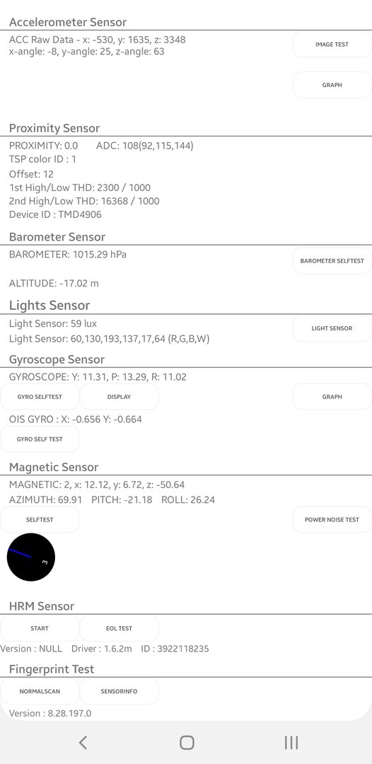

Was steht dort bei Magnetic Sensor I'm Kreis für eine Zahl?
Reaktionen: Smartiman
Blau und die 3.
Habe es auch auf grün 4 gehabt.
Auf einmal ohne zutun 0 und grau, dann tolle 8 machen wieder blau 3

Gehe ich in das Servicememü und schau ob die blaue Nadel nach Norden zeigt, dass tut sie und dann sofort on Maps rein, dann stimmt die Ansicht erstmal. Starte ich dann Maps wieder ist es wieder verdreht.

Irgendetwas stimmt nicht. Norden wäre bei mir im Moment Nadel nach links. Sie zeigt jedoch nach unten. Vorhin war sie auch links.
