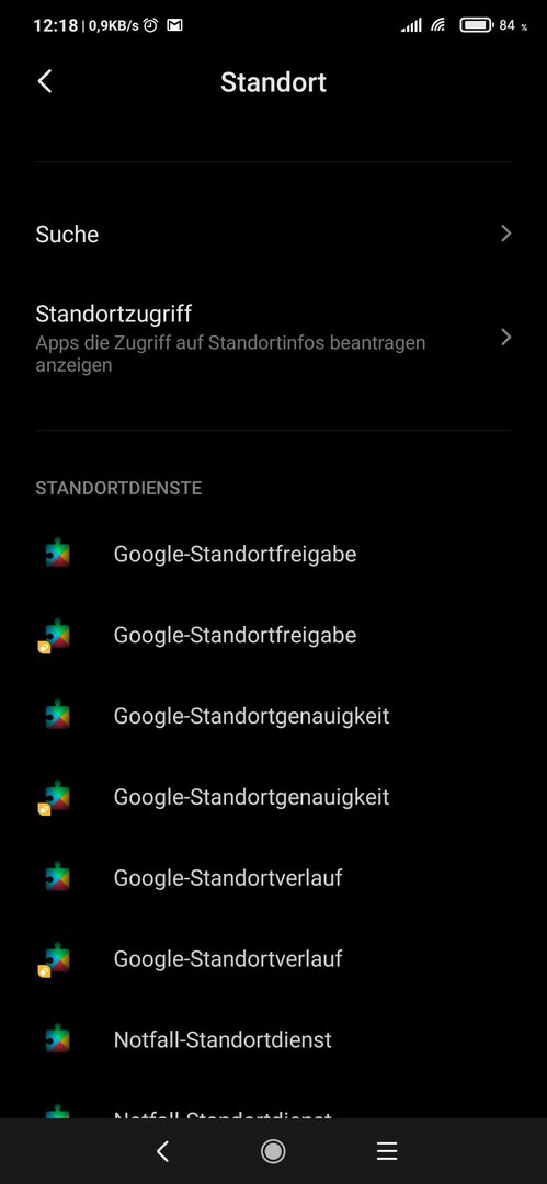

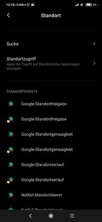

Könnte es mit den Funktionen Standort teilen in WA oder Standortverlauf etc zu tun haben?Notfalldienst etc. Ansonsten gibt es bestimmt Apps die auf den Standort zugreifen dürfen.
