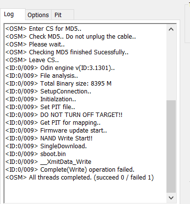

@mumpel Bekomme imme einen FAIL....

Geht nix, er bleibt immer bei Setup Connection stehen bis er ein FAIL ausgibt!

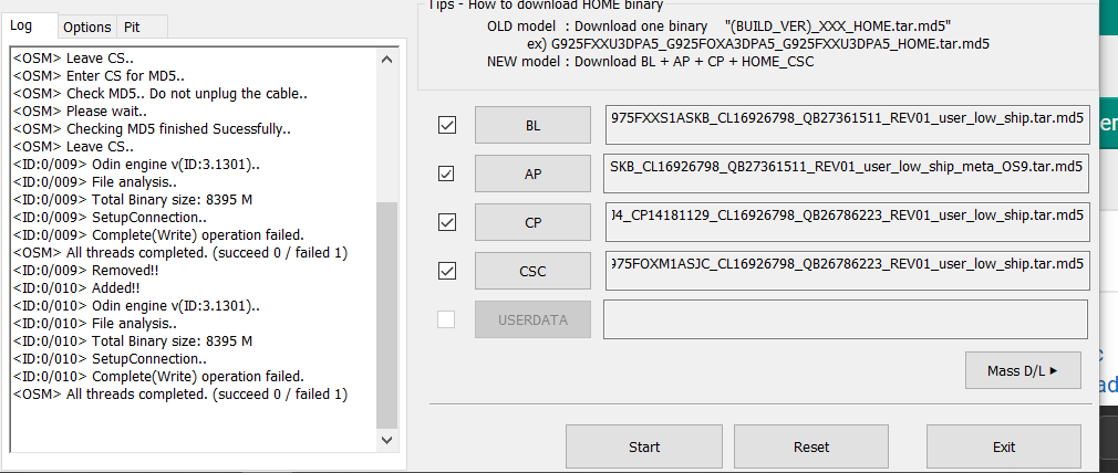

@maik005 Danke aber er flasht ja nicht und ich hab nur USB 3 Ports
geht auch nicht, kommt sofort ne Fehlermeldung

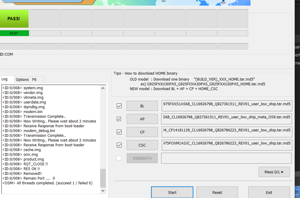

@maik005 Keine Ahnung hab bestimmt 4x geflasht bis er durchgelaufen ist. Auf alle Fälle bin ich jetzt auf DBT!:)
DBT/DBT/XEF/DTM
Danke @maik005 bekommst auch ein Lösungspunkt!

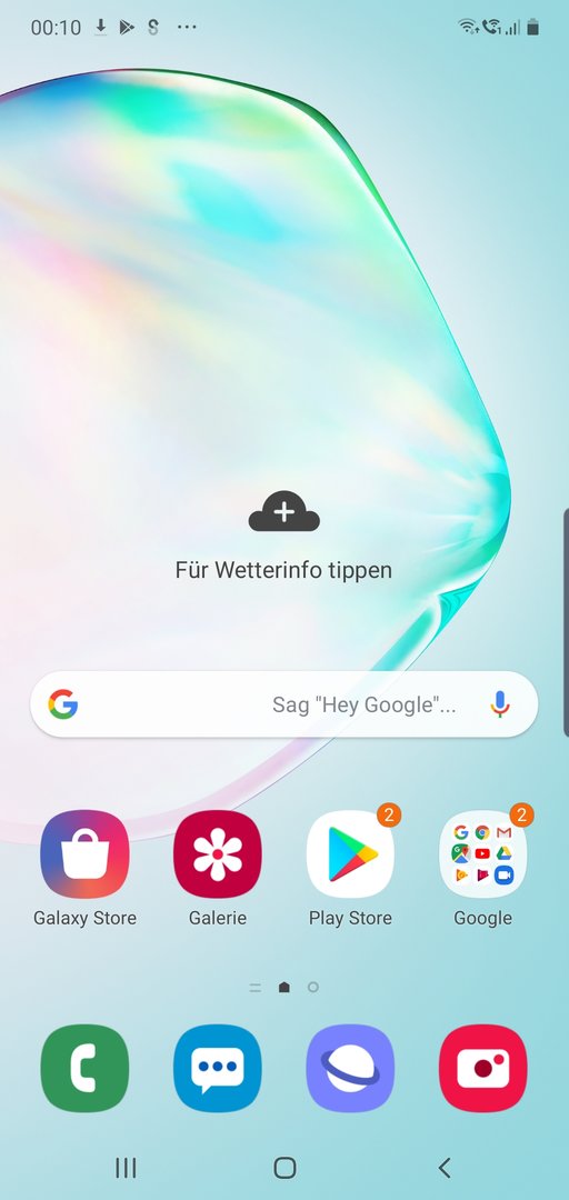

Und er zeigt mir jetzt auch sofort WLAN CALL an!
Siehst du oben rechts...
