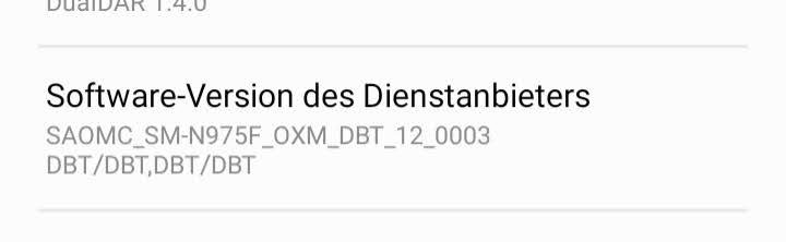

Mach mal einen Screenshot aus "Einstellungen > Telefoninfo > Softwareinformationen" wie im Screenshot.
@KnudBoerge Ich habe das Telefon schon einige Jahre, neu gekauft, immer alle Updates durchgeführt. Ich weiss nicht, wie lange das Problem überhaupt schon besteht - es fiel mir mal vor ein paar Wochen auf, weil ich wordle.at spielen wollte. Ich bin (deutscher) Kunde bei T-mobile.
Hier der Screenshot
