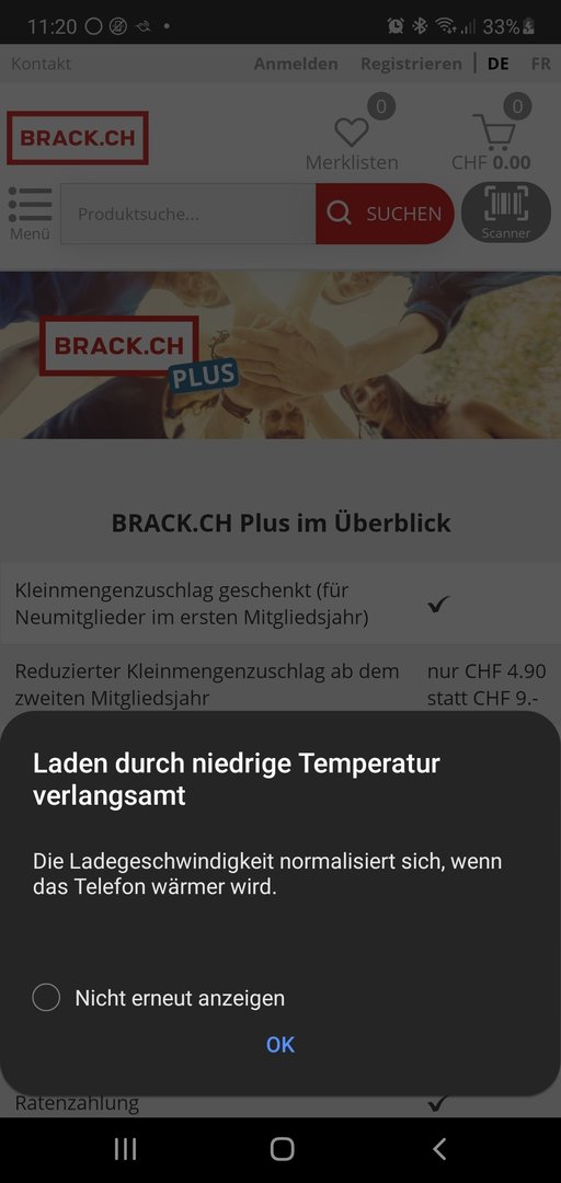

Seit Android 11 habe ich ein Ladeproblem.
Mein Ladegerät Aukey PA-Y13 46 Watt.
Plötzlich blinkt das Akkusymbol. Manchmal kommt ein Fehler, laden durch niedrige Temperatur verlangsamt. Vorher beim Android 10 hatte ich das Problem nie.

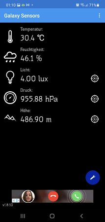

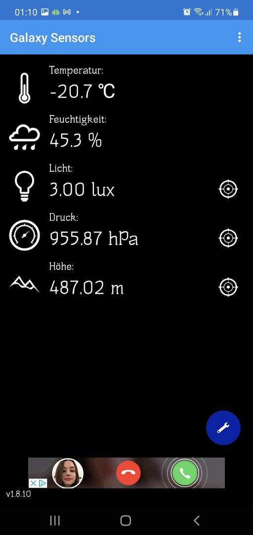

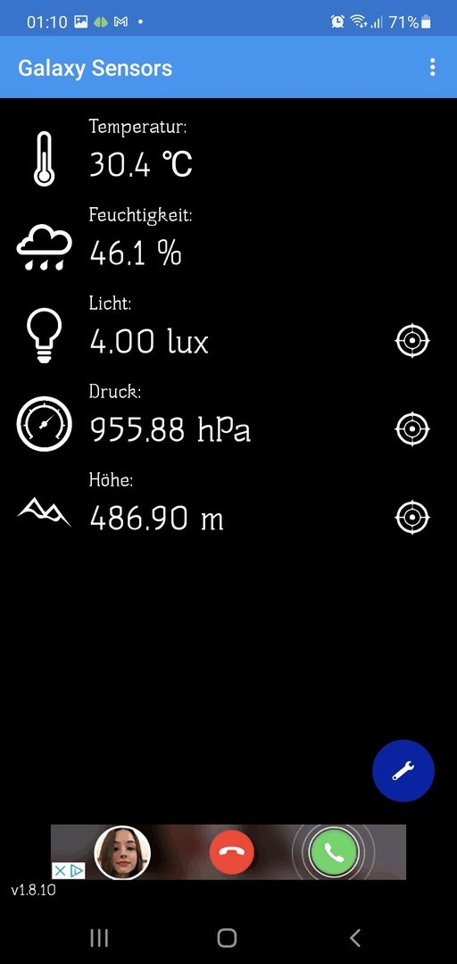

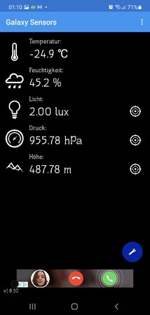

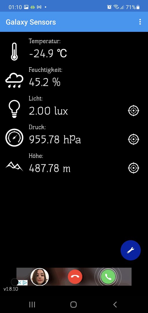

Mit dem originalem Ladegerät auch. Ich habe eine App drauf getan und gesehen was da passiert mit der Temperatur. Ich denke ich muss das Handy einschickenScreenshot_20210119-011029_Galaxy Sensors.jpg
