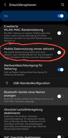

@MrDietz Eine Idee...
Vielleicht in den Entwickler Optionen den Menüpunkt Einschalten. Dann bleibt das mobile Netz ein. Der Akkuverbrauch könnte etwas steigen. Kommt auch auf dem Empfang an
