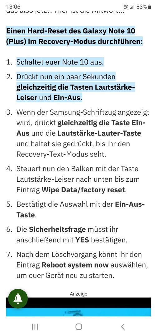

Meine Frau ist in England und ihr N10+ fährt nicht mehr hoch. Ist wohl heute früh ausgegangen, sie wollte es neu starten und es fährt bis zur Abfrage der SIM PIN hoch und wird dann schwarz b.z.w hängt sich auf. Hard Reset bringt nichts, hat einer eine Idee ob man das Gerät wieder zum Leben erwecken kann.
MfG
Sie hat das gemacht was im Anhang ist. Da kam Samsung dann powert by Knox und dann kam wieder Samsung und es hat vibriert. Danach wurde es wieder schwarz.

Wenn sie auch noch in den Downlad-Mode booten kann, bliebe noch der Weg übers Flashen der Firmware.
Ob das in ihrer Situation möglich ist, sei natürlich dahingestellt. Fern der Heimat ohne entsprechende Ausrüstung könnts kompliziert werden.
