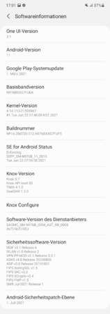

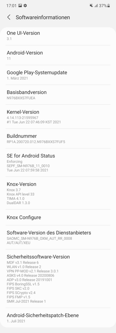

@HTMH
EInstellungen - Telefoninfo - Softwareinformationen
Kompletter Screenshot
CSC
@HTMH
ah wie vermutet.

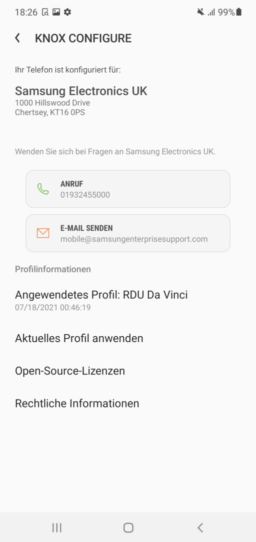

Tipp mal auf Knox Configure und davon einen Screenshot.
@HTMH
Wende dich direkt an deinen Händler/Samsung.
Das Gerät ist vorkonfiguriert und eingeschränkt.
Das muss der beheben.

Ok, ich schau mal ob ich das umgetauscht bekomme, habe erst mal die DBT drauf gemacht, aber bei Knox steht immer noch das gleiche,
muss also zu 100% vorher so gewesen sein, nachdem ich die DTB drauf hatte, hat kurz alles funktioniert, auch der PlayStore war da, weil keine Verbindung mit den Knoxserver möglich war, aber nach ein Paar Minuten war alle wieder beim alten.
@HTMH
Weil das Gerät von Samsung über Knox konfiguriert wird.
Das sollte bei einem freien Gerät natürlich nicht der Fall sein.
Kannst ja auch mal bei Samsung mit der IEMI/Serienummer anfragen.
Danke für die Hilfe, das werde ich machen, wenn der Verkäufer sich Quer stellt.
Das Gerät ging zurück, wurde ohne wenn und aber zurückgenommen.
