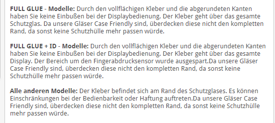

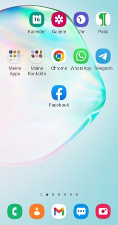

sorry, man kann es nicht sehen, obwohl ich einen screenshot gemacht habe. Nun weiß ich auch nicht weiter. Wenn man weiß, wo beim Note 10 Plus der Sensor ist, weiß man auch dass da genau das Glas in runder Form klebt.
In der Beschreibung bei ebay steht nicht, welches Glas es ist, ich kann es nicht erkennen, auch nach mehrmaligen Lesen. Vllt habt ihr eine Ahnung, wenn ihr mal in den Link geht.
Ein Screenshot zeigt nur den Inhalt der Grafikeinheit/Bildschirminhalt nicht das was AUF dem Glas ist, du solltest ein Foto von der Stelle machen.
Reaktionen: maik005
@Shaktiji
wo der Sensor ist, ist mir bewusst.
Es geht mir darum, wie DEIN Display aktuell aussieht.
Dazu ist ein FOTO des Displays nötig.

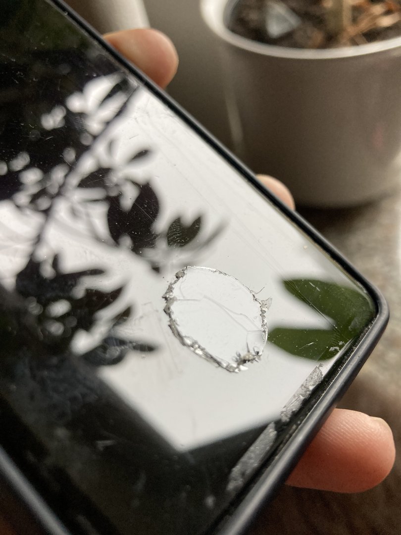

Moin zusammen. Wir haben hier das gleich Problem. Es ist tatsächlich aggressiv klebendes Glas. Hier ein Foto. Ich würde das ungern mit nem Schaber bearbeiten.
