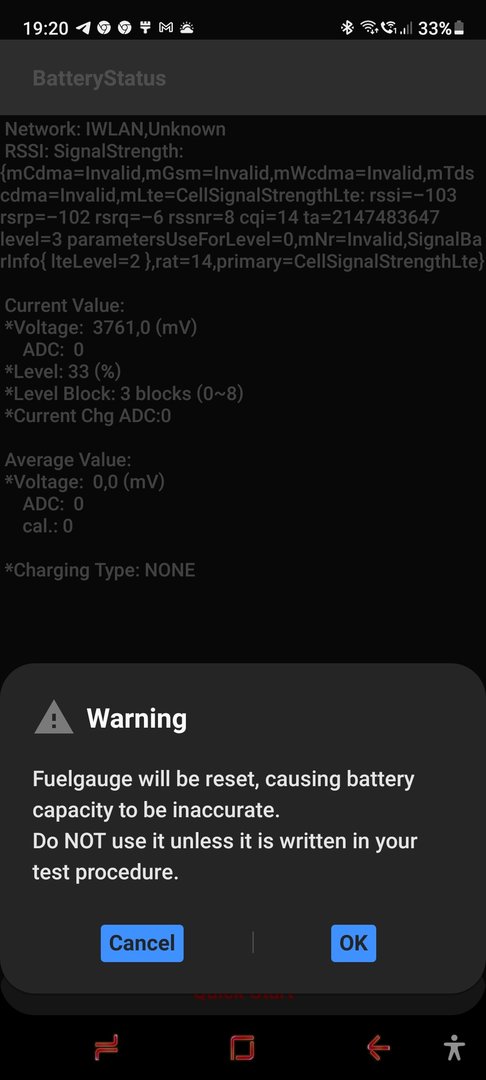

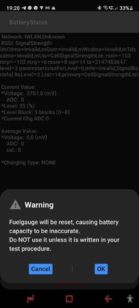

Meinst du sodass per Code
*#0228#
Apps gibt es viele
Zb Accu Batterie
Reaktionen: hkrumb
