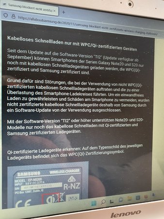

@DnT
WPC (QI) Zertifiziert.
Das ist wichtig und richtig.
Heißt aber keinesfalls, dass das Gerät von Samsung sein muss.
Nur das billigster Schrott aus China meist nicht mehr geht.
