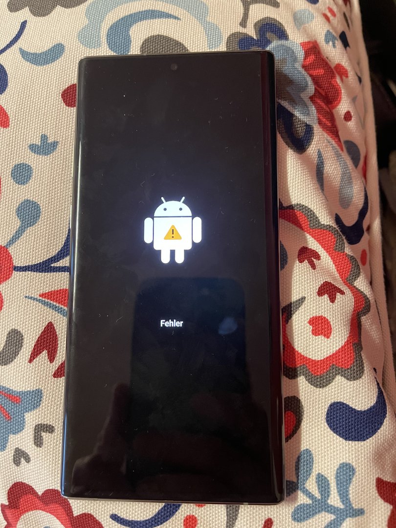

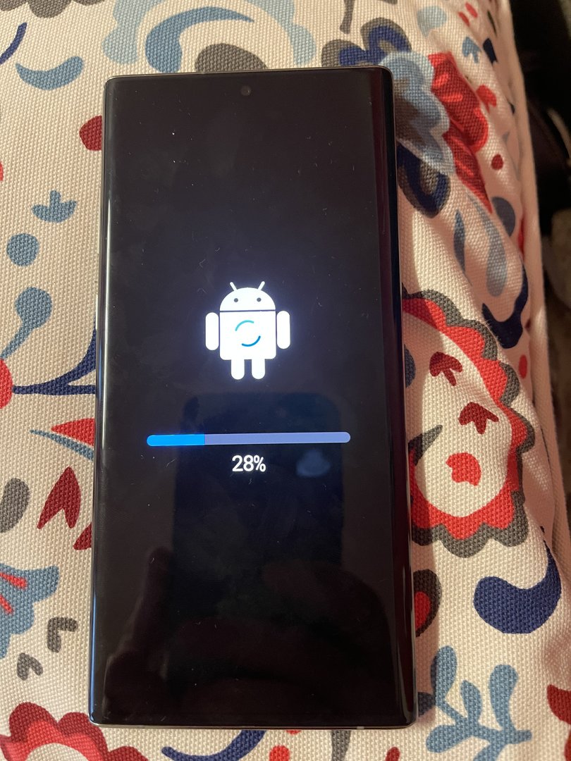

Hallo zusammen. Ich bin leider neu bei Android, meine Frau hat das Note10+ seit September 2019 und auch schon einige Updates installiert. Welche Android Version sie installiert hat weiß ich leider nicht. Sie installiert nicht immer direkt alle Updates die vorgeschlagen werden.
Heute Morgen hat sie ein Sicherheitsupdate installieren wollen. Welche Version kann ich auch nicht sagen. Das Handy hat einen Neustart gemacht und befindet sich seitdem in einer Bootschleife. Wenn man versucht in den Recoverymodus zu kommen kommt das Männchen mit der Prozentanzeige. Diese geht bis zu 28% und dann kommt dort die Meldung Fehler und die Bootschleife startet erneut. Das Handy lässt sich auch nur noch ausschalten wenn das Ladekabel dran steckt.
Am PC wird es auch nicht erkannt. Es wird nur geladen.
Gibt es noch Möglichkeiten das Handy zu retten? Uns sind die Daten wichtig.

Zumindest wird es wenn geladen wird nur der Kreis mit der Prozentanzeige angezeigt und wenn es vom Strom getrennt ist, ist es dunkel. Ich würde es vielleicht mal durch den Bootloop entladen lassen und dann nochmal versuchen. Es wäre schade wenn es daran scheitert das Gerät nicht in den Downloadmodus zu bekommen.
Das Handy ist nun komplett entladen gewesen und hat sich selbst ausgeschaltet. Ich habe dann versucht wie oben beschrieben mit allen drei Tasten und dann das USB Kabel anschließen. Das hat erneut nicht zum Erfolg geführt, in dem Update Menü kommt nun auch direkt ein Fehler ohne dass bis zu 28% gezählt wird. Ich bekomme morgen hoffentlich ein normales USB Kabel mit dem ich dieses nochmal testen werde, aber ich habe eher die Befürchtung dass ich es gar nicht hinbekommen werden.
