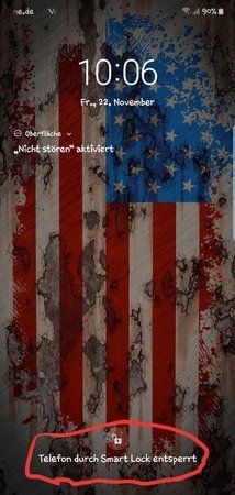

Bei mir zeigt sich dasselbe Verhalten. Warum das so ist wird deutlich wenn man den Bildschirm aktiviert.
Dann ist dort nämlich zu lesen "Telefon durch Smartlock entsperrt". An nicht als sicher definierten Orten bzw. dem eigenen zu Hause gelange ich auch dann auch zur PIN Anfrage.
Es wird also mit sehr hoher Wahrscheinlichkeit an Smart Lock liegen.

Aber wenn das Telefon durch Smartlock entsperrt ist fragt es ja gar nicht nach dem Fingerabdruck... 🤔
Hab die Option nämlich mit meiner Gear aktiviert, recht praktisch :D
Aber der FPS wird doch trotzdem angezeigt, wenn das AOD aktiv ist.
Ich entsperre z.B. trotz Smart Lock häufig mit dem FPS, einfach weil es schneller geht. In der Zeit wo ich zweimal auf den Bildschirm getippt habe und den Lockscreen weggewischt - oder die Power Taste gedrückt +wischen - ist mit dem Sensor dreimal entsperrt.
Außerdem ist es eine natürliche Bewegung. Deswegen würde ich den Sensor auch diesem Face Unlock jederzeit vorziehen. Nichts drücken und/oder wischen, einfach den Finger auflegen.
