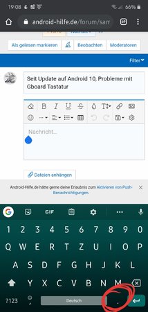

Hallo, mein Handy meldete mir gestern das Update auf Android 10.
Das Update verlief soweit gut, und anschließend wurde noch ein kleines weiteres runtergeladen und diverse Apps mussten aktualisiert werden.
Aber jetzt ist es so, dass neben der Leertaste auf der Gboard Tastatur (da wo der Punkt ist) nur noch der Punkt ist.
Vor dem Update auf Android 10 war es so, wenn ich den Punkt lange gedrückt hatte, dann hatte ich die Möglichkeit z.b. schnell ein ? Auszuwählen.
Diese Möglichkeit bietet er mir jetzt nicht mehr an.
Ich kann jetzt nur noch ganz unten links über die Taste ?123 auf die Sonderzeichen zugreifen.
Ich denke nicht dass es an Gboard direkt liegt, sondern vielleicht mit dem Note 10 und dem Update zu tun hat.
Hat noch jemand solche Probleme? Und was kann man machen? Bin schon durch alle Einstellungen von gboard durch und konnte nichts finden.
Anbei ein Screenshot welche Stelle der Tastatur ich meine.
MfG
Alex
