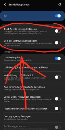

@bacteriums
Mit N10?
Eine der beiden Optionen aktiv?

Die beiden Optionen aus dem Screenshot von @maik005 sind bei mir übrigens deaktiviert.
