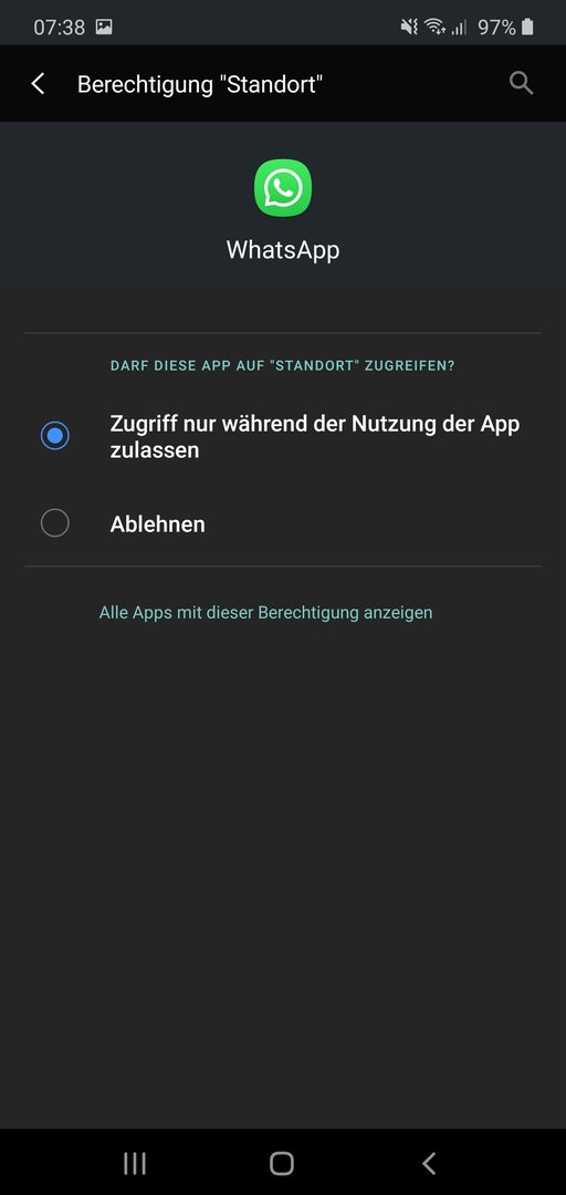

habe gestern Abend mal einen Live-Standort verschickt der sich nicht Aktualisiert hat.
Dann hab ich mir das mal in den Einstellungen angeschaut. Hier steht bei den Berechtigungen nur: Zugriff während der Nutzung der App zulassen
oder eben Ablehnen. ( siehe Anhänge ). Kann man das irgendwie so umstellen, dass Whatsapp die Berechtigung immer hat ?

Ich nehme mal an, das Du Android 10 auf Deinem Gerät hast?
Mit Android 10 gibt es keine andere Einstellmöglichkeit mehr, was WhatsApp betrifft.

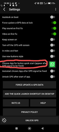

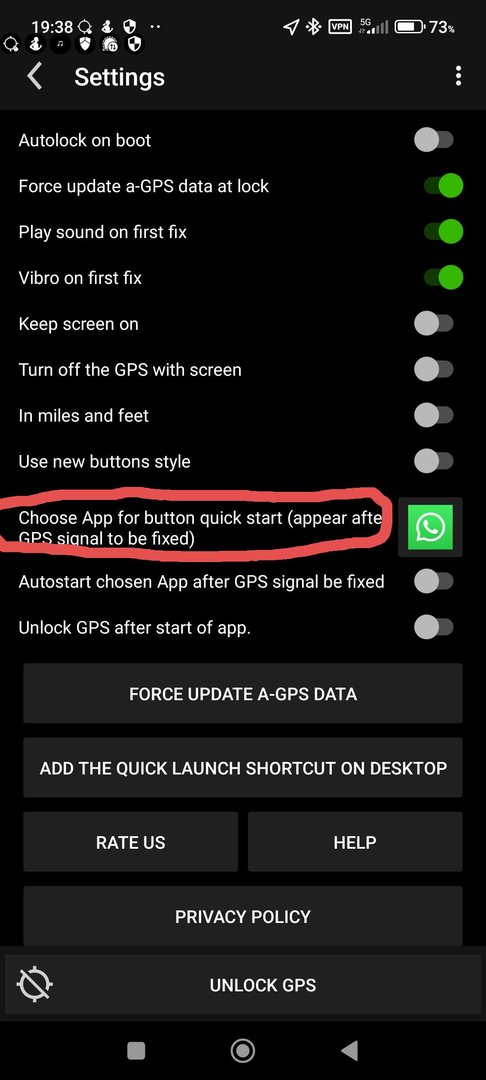

Du musst in den Einstellungen eine App auswählen, zu der, der GPS umgeleitet wird. In diesem Fall musst du eben WhatsApp auswählen. Der Akku-Verbrauch durch die App selber ist nicht höher, aber bei Apps, die GPS brauchen steigt der Verbrauch generell. In diesem Fall wäre WhatsApp der größere Verbraucher.
Reaktionen: stahly

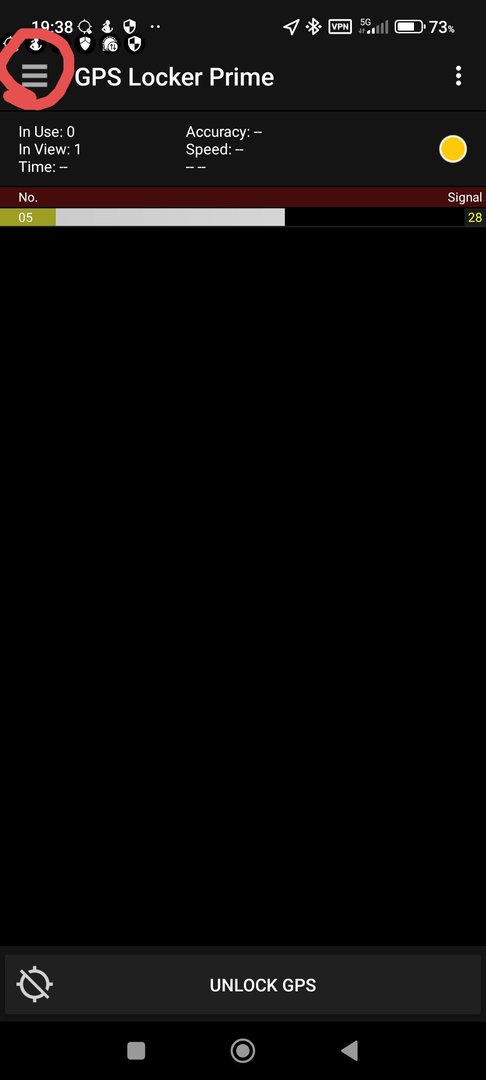

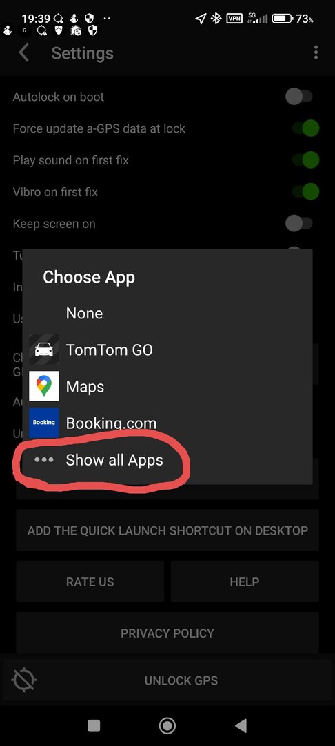

OK. Aber wo mache ich das? Irgendwie finde ich den Menüpunkt nicht. 🙈
Hab mal Screenshots gemacht, siehe unten

@hakkiman Super, das hilft! :1f60e:
