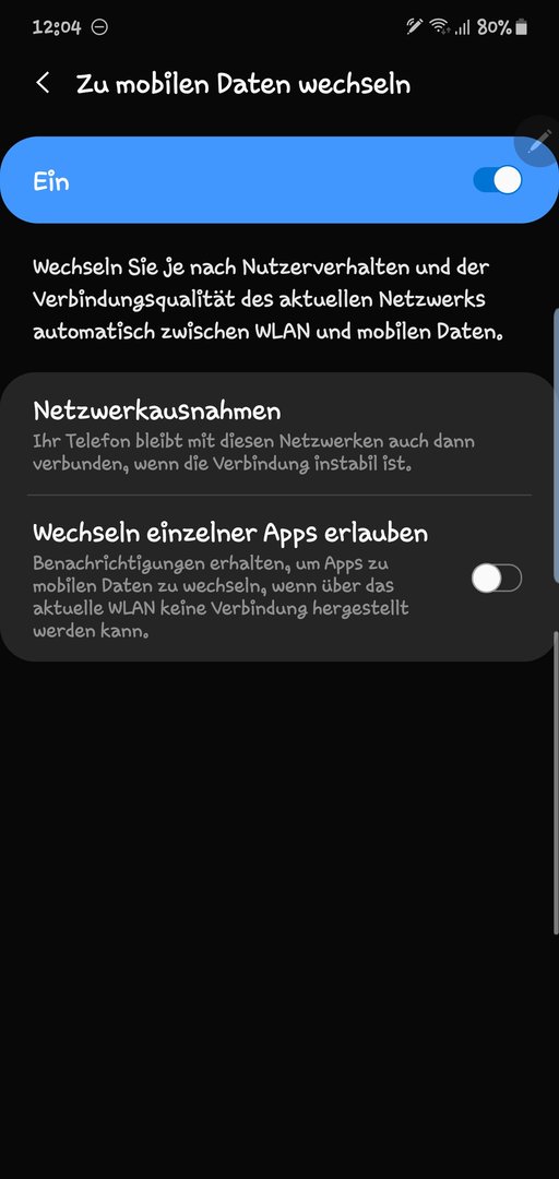

Soulsonic schrieb:
kannst ja mal bei erweitert "zu Mobile Daten wechseln" ausschalten dann sollte WLan an bleiben.
Oder Ausnahme für das Netzwerk festlegen, wenn die Option selbst erhalten bleiben soll.
Ich habe diese Option nämlich auch in Verdacht, vor allem in Verbindung mit dem Wechsel 2.5 und 5GHZ.

@Randall Flagg Den Menüeintrag habe ich auch schon entdeckt. Allerdings kann ich dort keine Ausnahme definieren.
