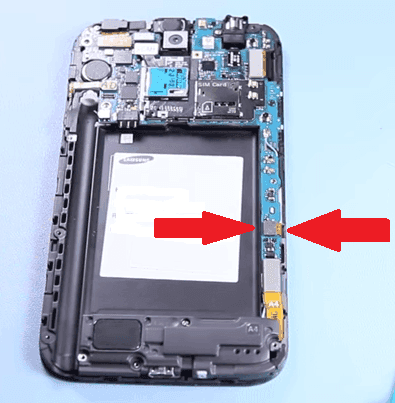

Den Home Button zu tauschen ist nicht ohne, da man dazu das Glas vom
Display trennen muss, die Chance liegt 50 zu 50 % das grade dein Note 2
nicht voll verklebt ist, ist es mit UV Kleber verklebt, ist der Aufwand schon
um einiges mehr!

Ich fürchte, Du wirst dann um eine Reparatur nicht rum kommen. Google einmal nach dem Teil. Ich habe dies hier gefunden.
Es gibt da sicher noch mehr Anbieter. Gute Reparaturanleitungen findest Du bei YouTube.

Wie ich oben geschrieben habe, du kannst das Flex Board bestellen und nur zum
WIPEN auf die Platine setzen, das komplette ersetzen des Flex Boards ist nur möglich,
wenn man das Glas von Display trennt.
Der USB JIG setzt dein Note 2 in den Download - Modus und nicht ins Recovery!!!
Ich würde mir das Flex Board kaufen und nur kurz drauf stecken, um das Note 2
wieder funktionstüchtig zu machen!
