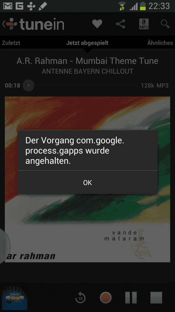

In unregelmäßigen Abständen, aber mindestens ca. einmal am Tag, manchmal auch häufiger, stürzt obiger Prozess ab. Siehe Screenshot.
Ich habe noch keinen Zusammenhang dafür entdeckt, wann dieser Prozess abstürzt, also mit welcher App das zu tun haben könnte oder was ich parallel dazu gerade mache.
Allerdings, einen Zusammenhang habe ich herausgefunden:
Wenn ich im Stock-Browser Bookmarks ändere (hinzufüge oder lösche), stürzt der Prozess IMMER ca. 20 bis 30 Sekunden danach ab.
Da ich Bookmarks nur selten ändere, könnte ich noch mit dem Fehler leben, aber wie gesagt erfolgt der Absturz seltener auch einfach schon mal zwischendurch, wenn ich etwas Anderes mache.
Habe die Google-Sync (Kontakte, Kalender, ...) ganz normal aktiviert, und Sync funktioniert auch offenbar, jedenfalls werden in den Einstellungen dazu keine Fehler gemeldet.
Habe das Original-Samsung-Stock v4.1.2 (mit aktuellster Build ...DME6 und Baseband ...DMF1) drauf. Den Fehler hat das Gerät aber nun schon etliche Wochen, also war mindestens die Vorgängerversion der Firmware auch betroffen.
Hat Jemand eine Idee, was ich gegen die Abstürze tun kann?
Ein Werksreset kommt zunächst nicht in Frage, da ich nicht alles wieder neu einrichten möchte.
Danke und Gruß!

@ du kannst die orignale FW Version XXDME6 von sammobile.com runterladen und dann mit Odin drüber flashen dadurch bleibt alles wie gehabt. Ich vermute das es eine app produziert da auch ich eine original FW auf dem Note 2 habe und einmal ein Note 2 mit Root und einer custom rom und das habe ich bei mir jeden falls nicht, dass unter der original FW der gapps prozess angehalten wird. Da ist eine App bei dir drauf die nicht komptibel ist und die musst du finden.
Dickedi Moinsen.
Und was soll da ein Aufspielen einer neuen Firmware, bei dem alle Apps und Einstellungen erhalten bleiben, bringen?
Ich würde einfach mal bei den Google Apps (Suche, Maps, etc) den Cache und die Daten löschen. Oder einfach mal einen Reboot probieren.
@ weil der PlayStore alle Apps nach Aufspielen der FW neu synct!:D
Ist root access vorhanden? Hast du alle Google Apps auf aktuellem Stand? Das ist mir immer passiert, wenn Google Sync/ Google Konto und der App Store inkompatible Versionen hatten.
Hatte auch das Problem. Nach googeln hab ich dem Tipp gefunden, das Googlekonto zu löschen, zu rebooten und das Googlekonto
Wieder aktivieren. Hat bei mir funktioniert .....
