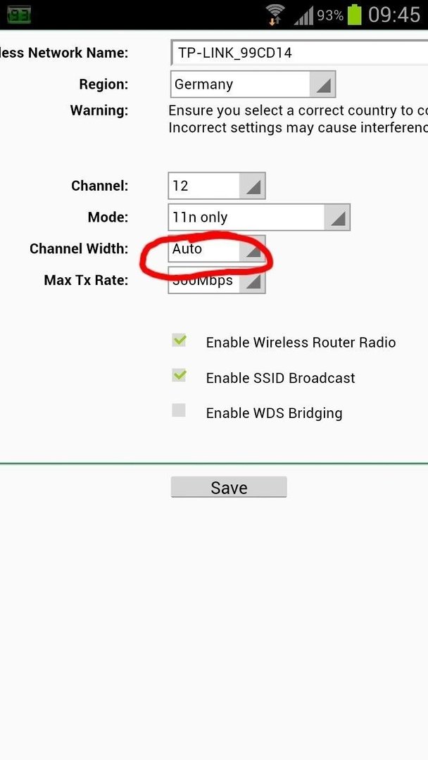

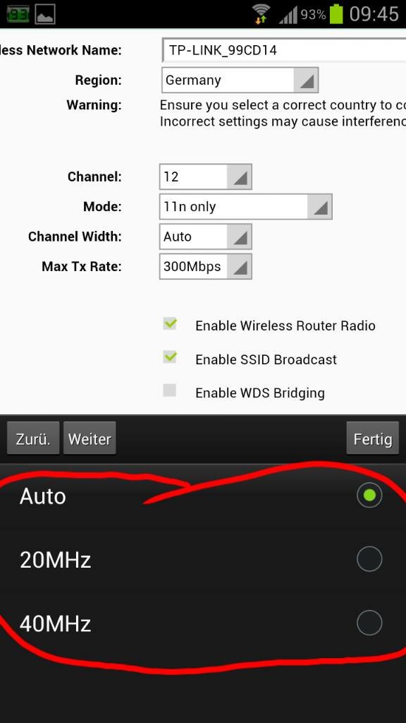

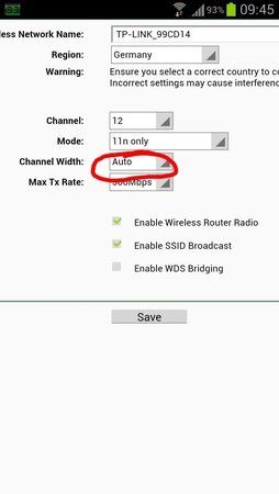

Kann mir jemand sagen wofür oder was die Einstellung am Router ist ?
Gesendet von meinem GT-N7100 mit Tapatalk 2
