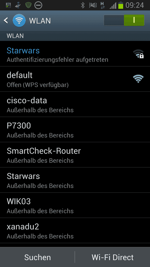

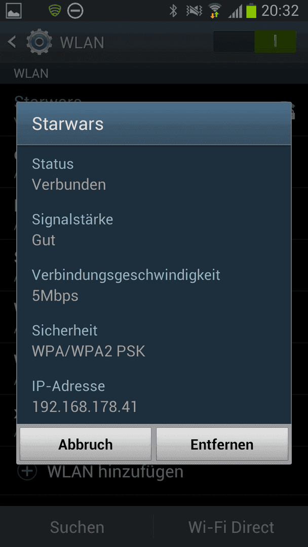

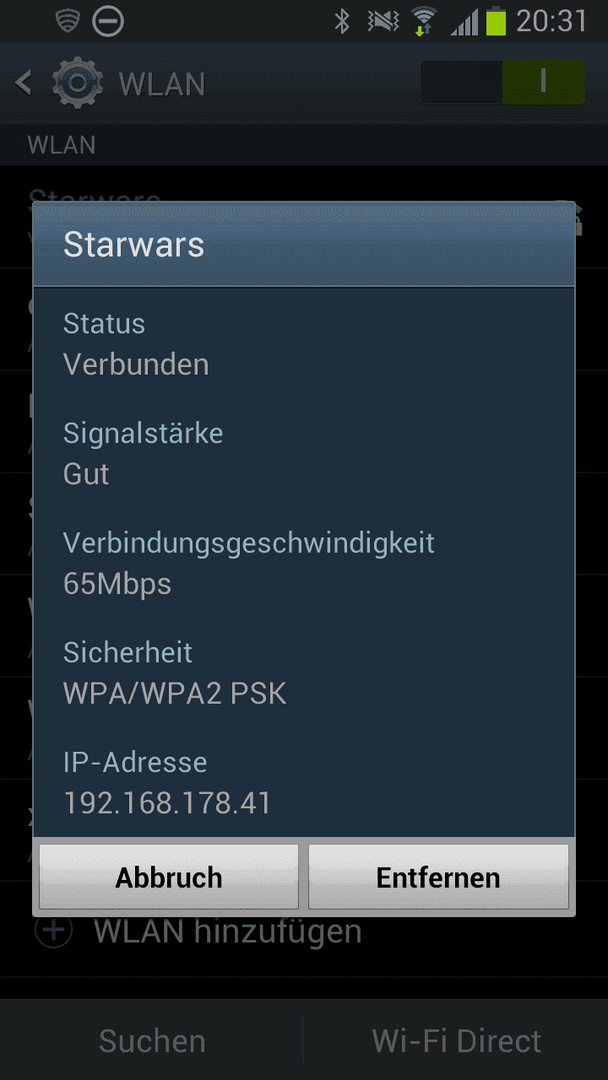

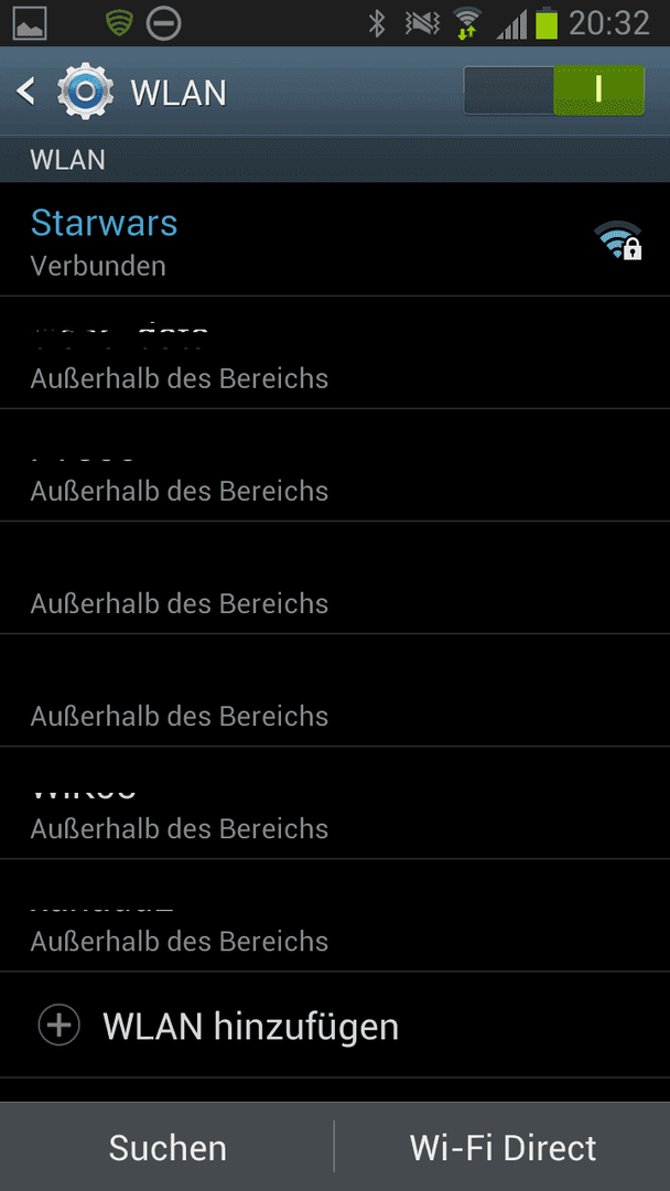

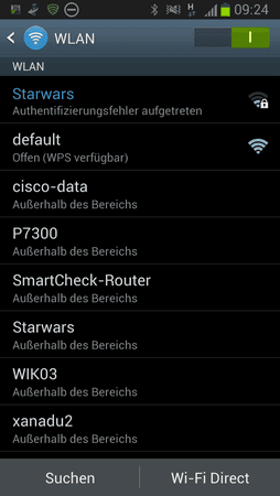

ich weiss das das Thema schon in vielen Bereichen angeschnitten
wurde, aber bei mir half bisher nichts von dem was da beschrieben
wurde.
Das Problem entstand nach einem Reboot während eines Telefonats:
Danach verbindet sich das Note2 mit meinem Speedport W722V
und ich habe 56MBit und komme ins Internet. Dann nach ein paar Minuten,
geht kein Internet mehr, bei bestehender WLAN Verbindung, aber die
Verbindung ist von 56MBit auf 5 MBit runter (gleiche Handyposition im Raum..
Dann dauert es nicht lange,und die Verbindung bricht ab mit der
Meldung "Authentifizierungsfehler"
Ab jetzt verbindet es sich nur noch selten und sporadisch..
Das gleiche Problem habe ich dann auf der Arbeit mit einem Speedport
W723V und bei meiner Freundin mit einer Fritzbox ...
Also schließe ich Router generell aus... Ich habe da etliche Reboots
und neu Verbunden per WPS sowie mit Kennwort versucht..
Ich habe auch schon die entsprechenden WLAN Einträge gelöscht und
neu generiert. Immer mit den oben beschriebenen Problemen.
Akku raus, Reboots, WLAN an und Aus, WLAN Standby Funktion auf "Immer an" ...
IP per DHCP ist bei mir Standard, aber auch per manueller IP Vergabe half nichts...
Verschlüsselung ist in allen Fällen WPA2 ..
Also schon etliches probiert...
Gibt es da nicht sowas in den Anwendungen wo man Daten löscht und
WLAN ist wieder "Jungfräulich" zum Einrichten ? Ich sträube mich noch
vor einem Werksreset...
Achja, Firmware ist die aktuellste originale
(4.1.2 N7100XXDLK7, Build JZO54K.N7100XXDMB2), aber gerooted ...
Hat jemand noch eine Idee die ich nicht schon versucht habe ?

Was interessant ist, kam durch Zufall drauf, das ich eine Verbindung
bekomme wenn ich näher an den Router gehe... Ich sitze hier mit Handy
direkt unter dem Router (Dachboden mit Holzdecke) und wenn ich nur einen
Meter zur Seite gehe, bekomme ich eine Verbindung. Als störe hier etwas
den Empfang oder der Empfang des Gerätes ist wie auch immer schlechter
als früher... Aber wie schon geschrieben, das Funktionierte hier alles schon
problemlos... Gleiches Problem im Büro und noch einem anderen Router...
Das Problem ist definitiv das Note2 und nicht irgendein Router oder sonstwas ..
Die Anzeige von Android erzählt mir was von 5MBit und WiFi-Connection-Manager
65 MBit verbindungsgeschwindigkeit.:confused:
Ich habe es gestern noch an einem andere Router (Fritzbox) nachvollziehen
können. Bin ich im direkten Umfeld ca. 2 Meter des Routers, läuft alles
prima. Gehe ich weiter weg oder in einen Nebenraum bekomme ich wieder
Authentifizierungsfehler ...
Also muss es doch etwas mit dem Sende/Empfangsteil
bzw. der Signalverarbeitung zu tun haben.
