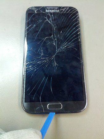

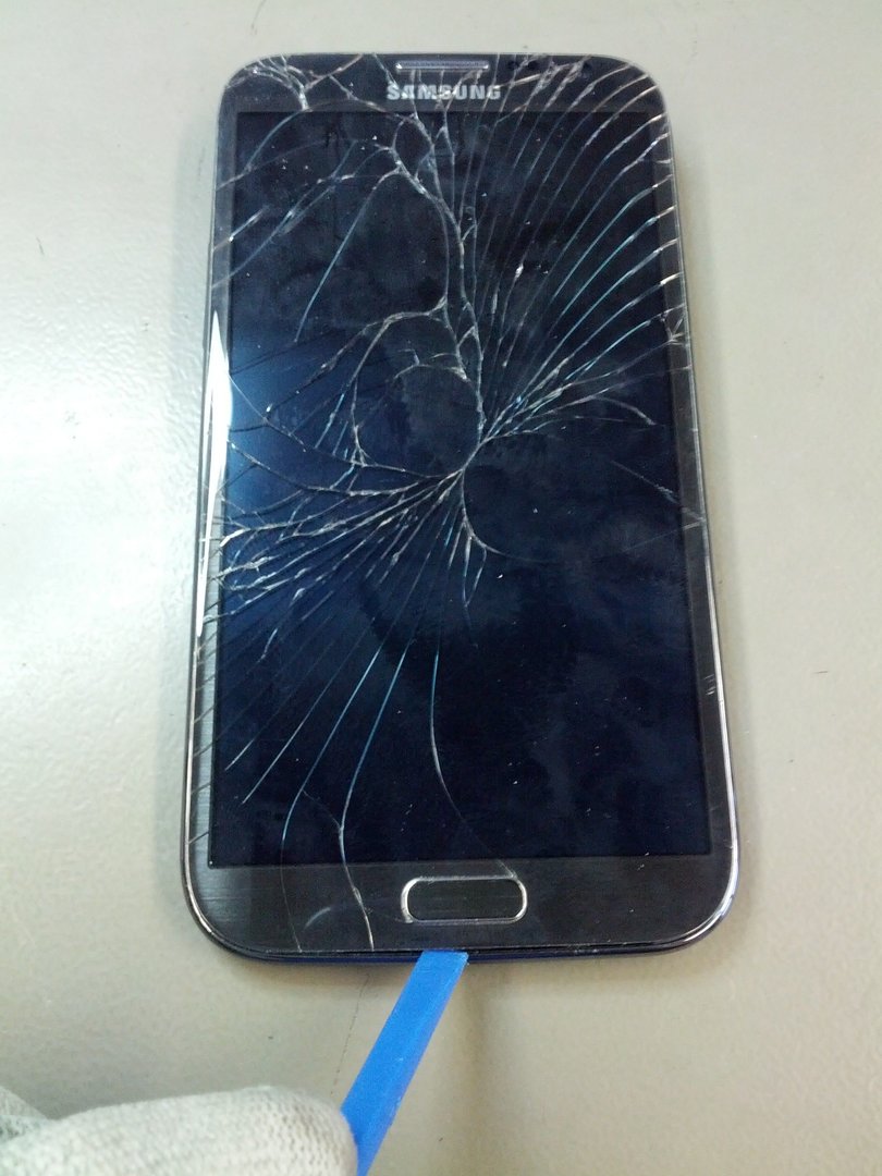

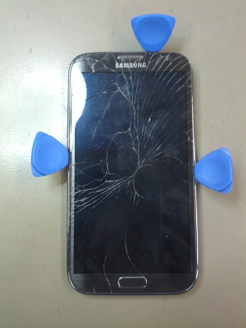

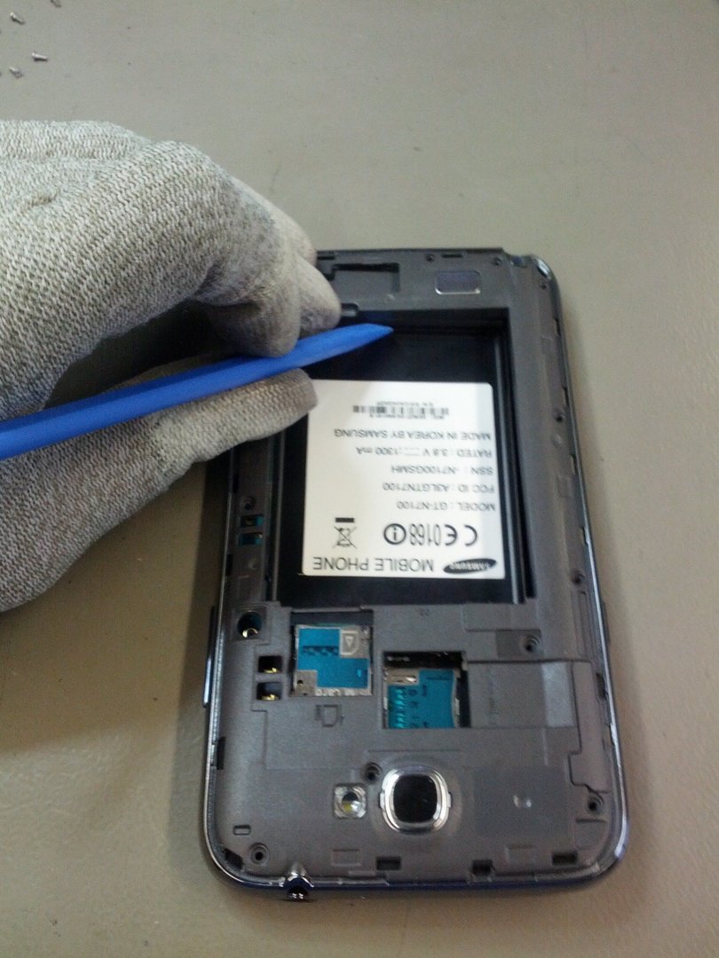

So ist es.... Schrauben auf und mit einem PLASTIK Tool vorsichtig abhebeln.... ich würde oben anfangen und unten auf die USB Buchse aufpassen.
Habe schon Bilder usw für eine Anleitung vorbereitet aber aus Zeitmangel nicht wirklich zu der Anleitung gekommen... aber hier mal ein paar Bilder.
Werd mal die Tage die Anleitung vervollständigen...
