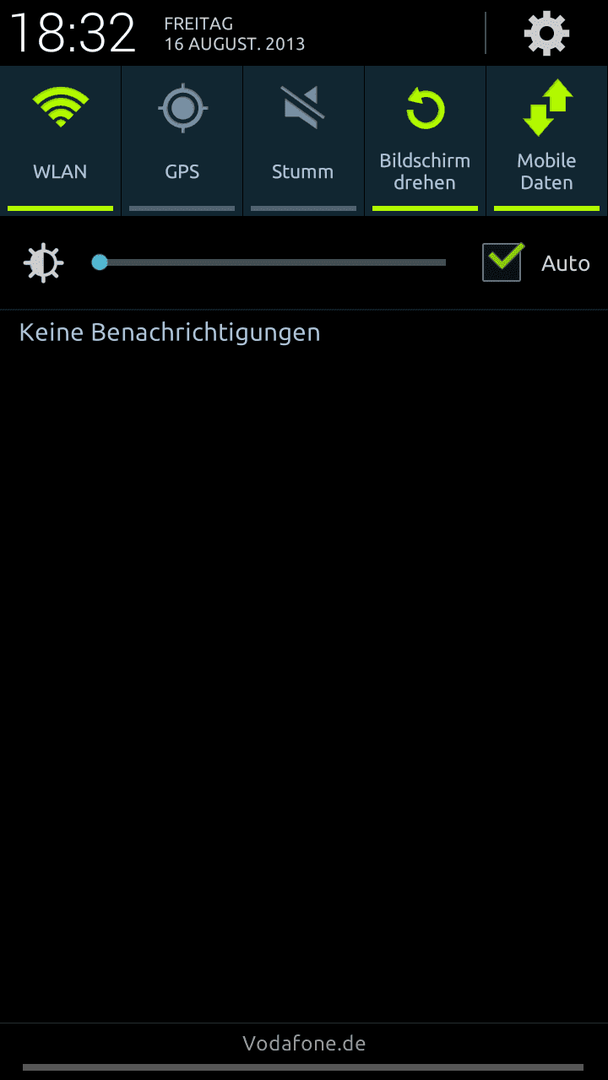

Um ein Bild als MMS zu verschicken,müssen die mobilen Daten aktiv sein,siehe auf dem Foto,das Toggle rechts.Wenn Du nur WLan an hast geht das nicht.

Sind deine Mobile Daten aktiviert? Zu aktivieren wie bereits erwähnt und in einem Screenshot gezeigt über die Statusleiste oben und dann drücken des entsprechenden Toogles, oder über dein Telefonmenü in: /weitere Einstellungen/Mobile Netzwerke ----dort findest du ganz oben den ersten Eintrag: Mobile Datenverbindung! Dahinter sollte ein Hacken gesetzt sein.
Darunter findest du auch einen Eintrag namens: Zugangspunkte.
Hier sollten normal auch 2 Einträge zu finden sein, die Internet und MMS oder so ähnlich heißen müssten. Deine APN's. Diese kann man sich auch auf den enstsprechenden Internetseiten des Anbieters per SMS zuschicken lassen.
Bei senden einer MMS müssen (wie ebenfalls bereits von einem meiner Vorredner erwähnt) die mobilen Daten aktviert sein. Eine Verbindung im heimischen WLAN reicht hier nicht aus!
