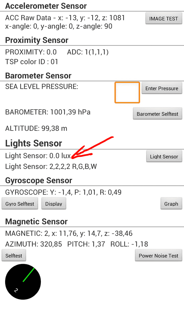

Hi,
mal ne dumme Frage....bin durch Zufall auf den Code *#0*# gestoßen.
Dabei ist mir aufgefallen das der Helligkeitssensor (Light Sensor) bei mir immer auf 0,0 Lux bleibt.
Ist das normal, oder hab ich den irgendwo unbewusst deaktiviert ??
Das ist normal, zmds steht das bei meinem auch drin. :)

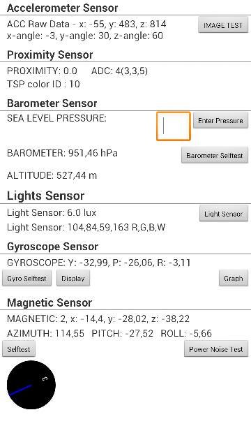

Kann ich nicht bestätigen. Bei mir geht's.
Mysteriös......also hab ichs irgendwo deaktiviert.
Nur wo? :confused:

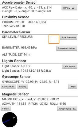

Solange das Display sich abschaltet wenn Ihr telefoniert ist der Sensor technisch gesehen in Ordnung!
Das wäre dann der Annäherungssensor.
Automatische Helligkeit müsste funktionieren.
Links Annäherungssensor
Rechts Lichtsensor

Also bei mir geht der seit einigen Tagen gar nicht so richtig.
Manuell geht alles aber sobald ich den haken bei automatisch reingebe ist er immer auf maximum.
Egal ob hell oder dunkel es bleibt so.
Habe ne displayschutzfolie drauf aber die machte sonst auch nie Probleme. Auch verschmutzt ist nichts.
Verstehe nicht wieso es nicht funzt.
Wenn ich mit *#0*# den test mache ändern sich die lux Werte schon. Sie werden weniger wenn ich zb mit dem finger den sensor abdecke.
Trotzdem geht es automatisch nicht.
Hab daher immer manuell eingestellt was aber oft nervt.
Hilfe.
Version ist 4.1.2.
Also gehen tut es.
Halte ich oben zu is 0 luxes
Sonst pendelt es halt
Aber das display dimmt deshalb sich nicht von selbst.
Sensor geht aber es ändert sich nichts.
Das ist das Problem :)
Der ursprüngliche Beitrag von 16:58 Uhr wurde um 17:16 Uhr ergänzt:
Oha es geht.
Nachdem ich links unten dieses Papier Icon angeklickt habe hat er gedimmt seitdem geht es
Ist vll die sensor Software nur reinitialisiert worden?
Irgendwie komisch. Aber jetzt geht es ja wieder :)
