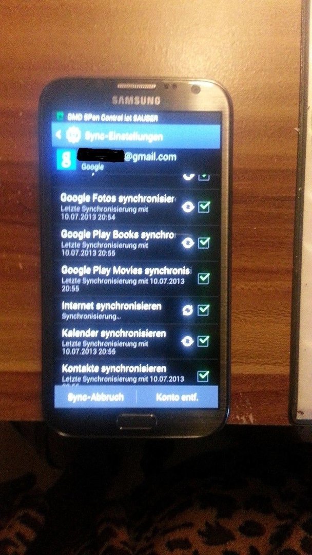

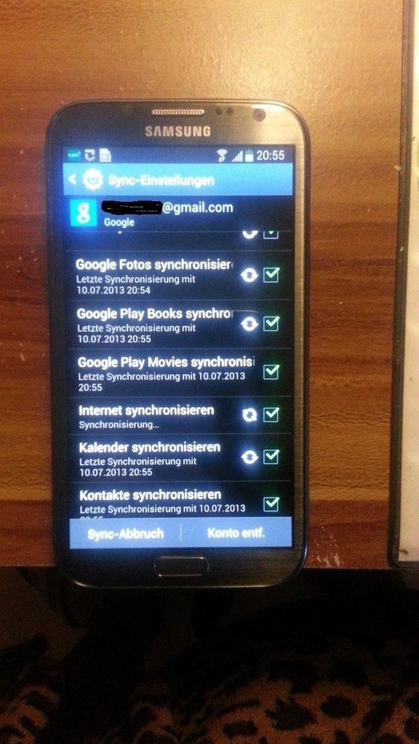

Hy! Mir ist aufgefallen, dass ich beim synchronisieren meines Google Konto eine Rubrik Internet Synchronisation habe!
Doch leider ist da ein Ausrufezeichen! Fehler in der Synchronisation!:confused: Weiß jemand wofür das gut ist und wie ich den Fehler weg bekomme? :confused::confused:

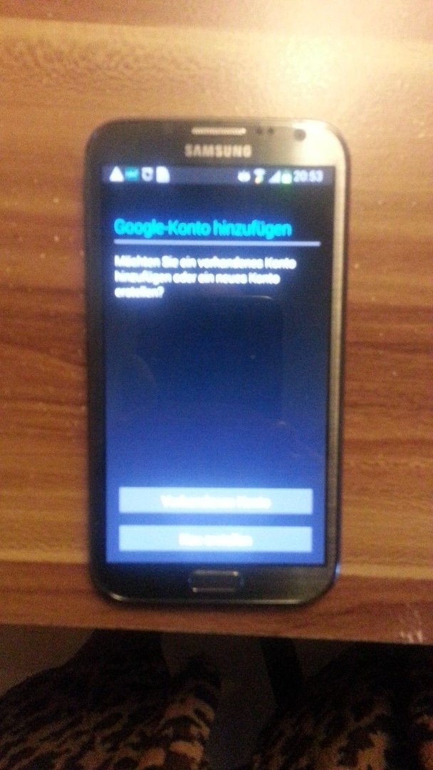

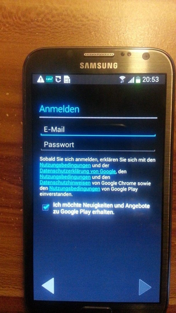

Also wenn ich mein Google-Konto ohne Root Handy entferne ( unter Google / sync Einstellungen ) dann lässt es sich auch wieder einrichten und er synct alles was er syncen muss, sobald der PIN drin ist und ich bestätige.
Lösch vielleicht auch mal die Internetdaten in deinem Browser unter menü / Anwendungsmanager / all Apps / Browser / Daten löschen.
Dann richte den Browser wieder ein und dann das Google Konto.
Wenn nicht dann schau hier mal nach LINK

So alle Daten im Internet Browser und bei Chrome gelöscht! Ohne meinen E-Mail Account neu zu starten! einfach nur ein sync gemacht und siehe da! Es funzt wieder! Also echt cool!
Danke dir!
