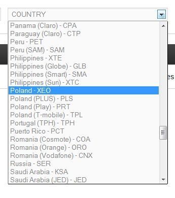

GT-N7100 CSCs für Poland/Polen (lt. sammobile/siehe Anhang):
XEO
PLS (Plus)
PRT (Play)
TPL (T-mobile)
Flashen einer Firmware, mit anderem CSC/Productcode KANN Probleme verursachen.
Wenn es dumm läuft, ist dein efs-Folder Geschichte und damit die IMEI weg.
ABER ich hab mein Note2 und S3lte auch so debranded, ohne Probleme.
Nach dem Flashen entsprechend ein Factoryset/Datawipe im Recovery durchführen.
Du flasht immer auf eigene Gefahr.
Grüße
