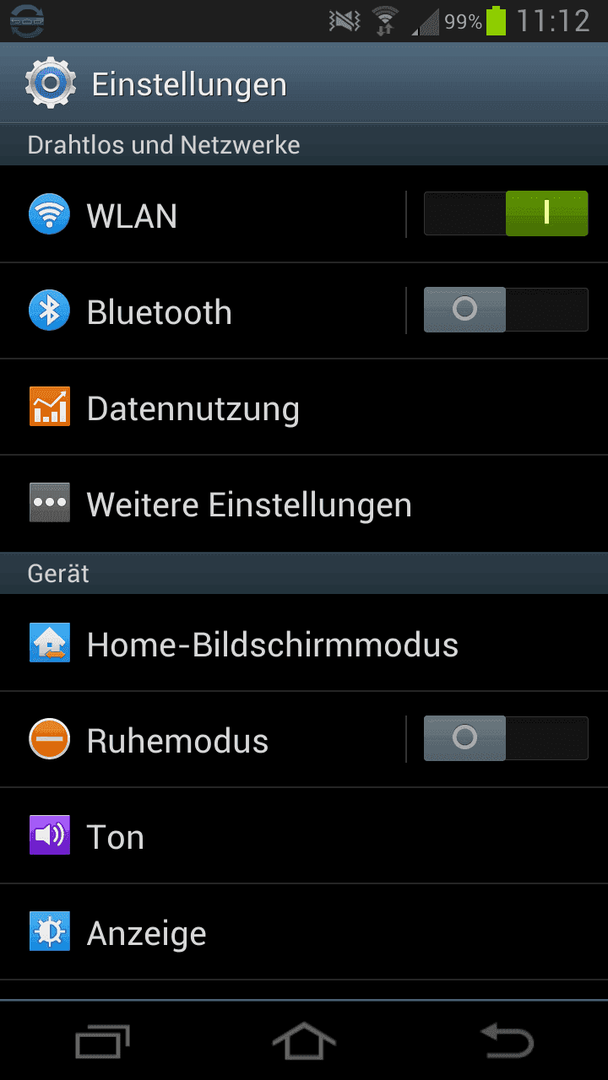

Habe in der bulid.prop den fad gelöscht aber nach dem neustart ging nur der home Button. Ich weiss nicht weiter

zurückgesetzt hast du das ganze ja sicher noch mal zwischendurch, oder?
Zu erstmal welcher ROM hast du installiert oder ist installiert???
Und zum anderen die Sensortasten werden in der gpio-keys.kl tituliert... was steht dort bei dir drinn?
Diese findest du unter system\usr\keylayout
Und delpiero223 könntest du bitte mal nachsehen was bei dir da drinn steht? Dann haben wir einen Vergleich!
Ansonsten würde ich da nicht viele Experimente machen und die Software nach dieser Anleitung: https://www.android-hilfe.de/forum/anleitungen-fuer-samsung-galaxy-note-2.1431/anleitung-mit-odin-das-note-ii-flashen.351219.html neu flashen und das Handy von neuem Rooten und neu aufsetzen. Dann hast du einen guten und sauberen Start mit deinem Note2!
Ich denke es ist besser das du es nach der Anleitung flasht und einen sauberen Neubeginn startest ;)
