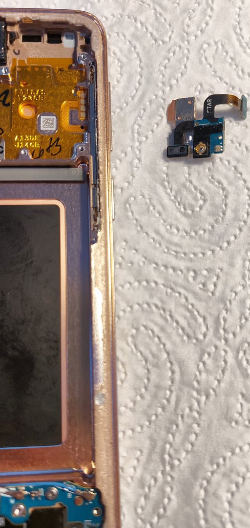

Beim S9 sind es diese Sensoren. Sie müssen sauber kontakten mit dem Gehäuse.
Wie der Vorgänger schon geschrieben hat. Reinigen mit Alk und sauber einbauen. Dann gehts.
