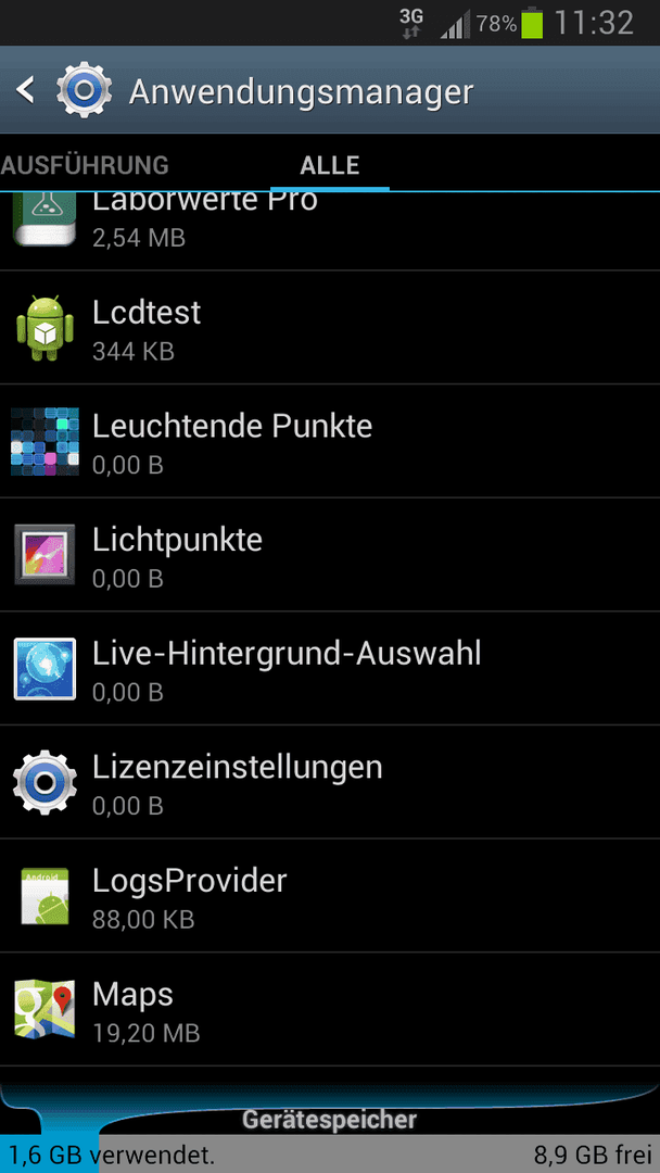

Schau mal unter Anwendungen/Alle im Anwendungsmanager nach, ob die App "Live-Hintergrund-Auswahl" da bzw. aktiv ist. Nicht dass du sie mehr oder weniger versehentlich deaktiviert hast...
Die deaktivierten Apps rutschen ganz nach unten. Aber wem sag ich das ;-)

Siehe Anhang. Ich vermute, dass du hier etwas deaktiviert hast. Einfach auf "Einstellungen" tippen, dann kannst du den Anwendungsmanager kaum übersehen ;-)

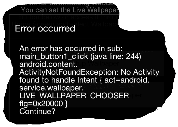

Aber "Live Hintergrund" (ich hab's mit meinem Xoom bzw. SG2 verglichen) taucht da nirgends auf.
Und: versucht man ein neu installiertes Live Wallpaper zu aktivieren, kommt eine Fehlermeldung, die für mich klingt, als wäre gar keine Anwendung dafür auf dem Gerät.
(habe einen Screenshot beigefügt).
Kann man das re-installieren?
Das Note 2 ist übrigens gebraucht, mir scheint's, als hätte der Vorbesitzer das vielleicht deinstalliert...?!
Bin langsam echt ratlos.

Das ist aber seltsam. Ich hab zwei weitere Androiden hier, einer mit 4.0.4, einer mit 4.1.1 und einer mit 4.1.2, bei allen erfolgt die Steuerung der Livewallpaper über die App Live-Hintergrund-Auswahl.
Ich will ja nicht unken, aber ich fürchte, der Vorbesitzer war einer dieser Root-und-lösch-Fanatiker, die als erstes ihr Handy von "überflüssigem" Ballast befreien (was ich für ein Ritual aus der Android-Steinzeit halte. Ich habs bei schmalbrüstigen Geräten früher selbst gemacht. Aber beim Note ist es einfach nur noch peinlich :bored:). Das Ergebnis sieht dann oft so aus wie bei deinem Note. Wenn dem so ist, wie ich vermute, wirst du ein vernünftiges StockROM drüberflashen müssen. Dann ist alles wieder da wo es sein soll. Und wenn man partout eine Bloatware-App nicht mehr sehen will, reicht einfaches (und reparables) Deaktivieren auch.
