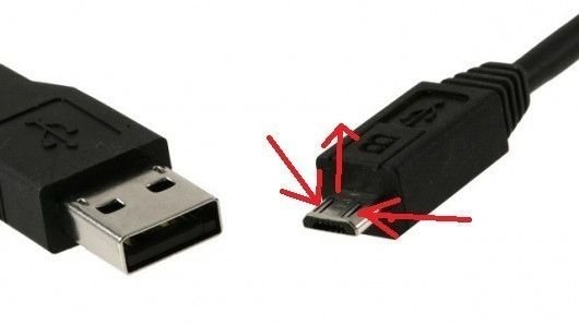

Einfach ein anderes USB-Kabel verwenden oder die "Federn" beim Kabel etwas aufbiegen.:mellow:
Stimmt, geht auch.

@plempos hab ich auch versucht, hat aber nicht geklappt.

Ich habe ne Nadel zum aufbiegen genommen, aber die kleinen Blechnippel sind so dermassen weich, das bringt nichts. Keine Verbesserung hinterher.

Ich habe jetzt 4 Kabel ausprobiert, bei allen das gleiche Problem und alle Kabel halten an andern Geräten so wie es sein soll. Ich gehe auch davon aus, daß die Buchse im Note 2 ok ist, sie liegt nur zu weit im Gerät und dann noch der abgerundete Rahmen. Da können die kleinen Nasen im Stecker nicht in die Haltegrübchen packen.

Habe hier auf der Arbeit noch ein USB-Kabel von Sony Ericsson von meinem Neo V liegen, damit geht es einwandfrei, hält so wie es sein soll, der Stecker ist leicht locker wenn er drinnen steckt, wird aber sicher durch die Nasen gehalten, so kenne ich das von allen anderen Geräten auch.
ALSO, passendes Kabel kaufen, dabei auf 2A-Tauglichkeit achten, bei Samsung das Kabel reklamieren und um Austausch bitten, oder das vorhandene Kabel ein wenig zurechtfrickeln und mit Feile oder Messer ein wenig Material an der Kunststoffkante abnehmen. Der Sony Ericsson Stecker scheint mir 3-5 Zehntel Milimeter länger zu sein, viel ist es also nicht, bis der originale Stecker einrasten wird.
