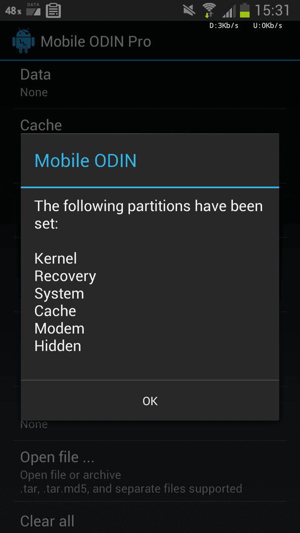

Wenn du eine einteilige FW von sammobile flasht, ist darin alles enthalten.
Zeigt dir MobileOdin ja auch an, wenn du das zu flashende File per "Open File" ausgewählt hast. (siehe Bild)
Du musst nichts mehr zusätzlich flashen, außer du willst CWM-Recovery.

Nein, ich meinte nur, gibt es etwas Neues bezüglich Firmware?
Kowi023
Könntest du die Frage bitte nochmals konkret stellen?
Hab derzeit noch die 4.1.2 OXA drauf, bin aber nicht 100% zufrieden.
Komme auf rund 1,5 Tage und es ist dann Mitte des zweiten Tages leer.
Entweder ich geh wieder auf eine 4.1.1
N7100XXALJ1_N7100DBTALJ1_N7100XXALIH_HOME.tar.md5
oder testweise die aktuellste 4.1.2 DBT
N7100XXDMB2_N7100DBTDMA1_N7100XXDLK7_HOME.tar.md5
Genau, erstmal die 4.1.2 DBT :D
Aber muss erst noch Laden, grml
Grüße
Na ja, was ich eigentlich meinte, war, dass es überhaupt ein 35 MB großes Update gibt/gab. Gibt es irgendwelche Sicherheitsrisiken, auf die man reagieren muß?
Von der Laufzeit her bin ich mittlerweile recht zufrieden mit dem SGN2. 1,5 Tage sind doch recht ordentlich.
VG

Hab die 4.1.2 DBT
geflasht und sieht bisher ganz brauchbar aus.
Außerdem nur das nötigste installiert/wiederhergestellt.
Wie bereits geschrieben würde ich OTAs nicht machen, obgleich es in MobileOdinPro eine Option dafür gibt.
Wenn ich mich nicht recht irre, gibts die OTAs (teilweise) sogar bei sammobile.
