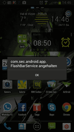

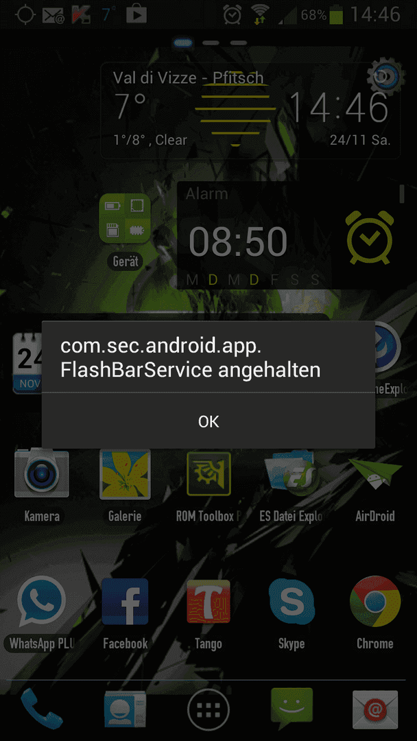

Wenn ich die Anweisungen hier befolge, dann kommt in Abständen von ca. 30 Sekunden der Fehler in der Anlage. Ich habe die 3. Methode angewandt.

die 3. Methode unterstützt keine Odexed LJ1!
Du solltest als aller erstes mal auf die offizielle LJ3 oder die geleakte DLJ2 (4.1.2) updaten.
Desweiteren empfehle ich Methode 2.

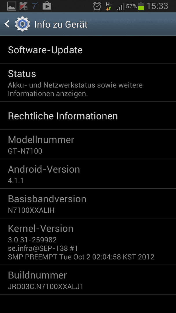

Aus deinem Screenshot habe ich geschlossen, dass es eine Stock LJ1 ist und die ist nunmal Odexed.
Entweder entfernst du Root und setzt den Counter zurück oder aber du flashst mit Odin einfach die Stock LJ3 und rootest dann wieder.
