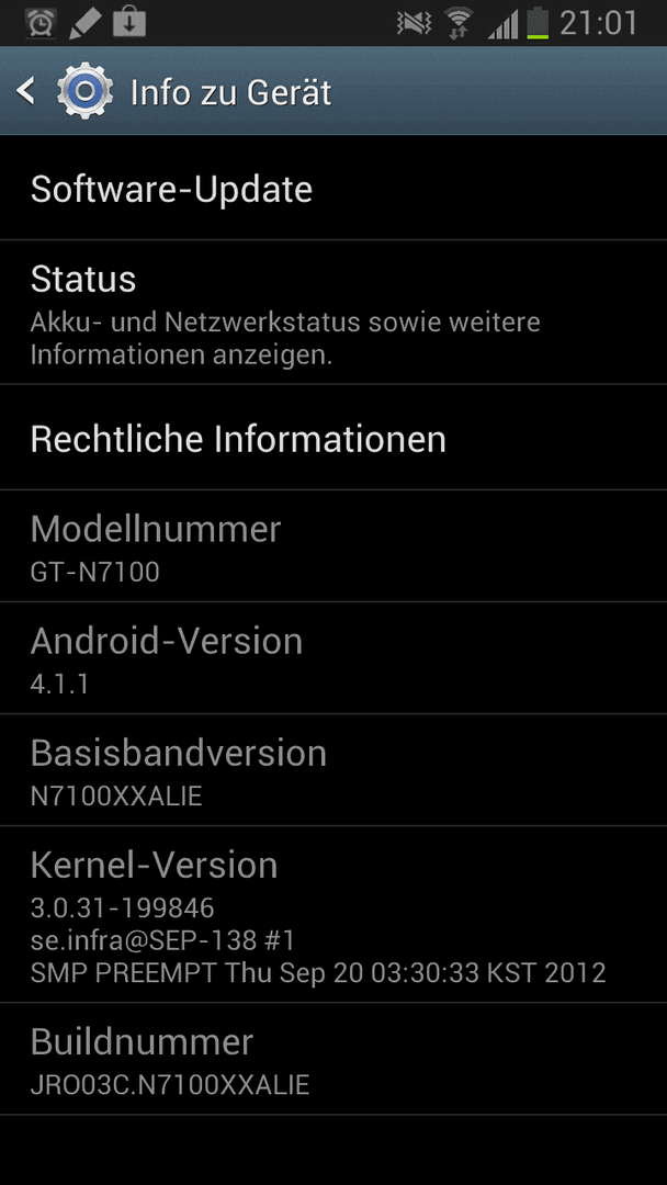

Screenshot im anhang...
ok da ist der hund begraben...diese version hat das multiwindow noch nicht dabei!
du musst auf ein update warten....am schluss muss stehen.....ALJ1
Okay Danke !!
