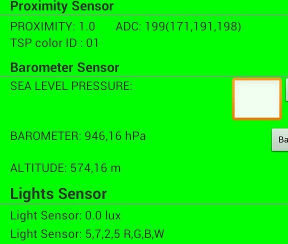

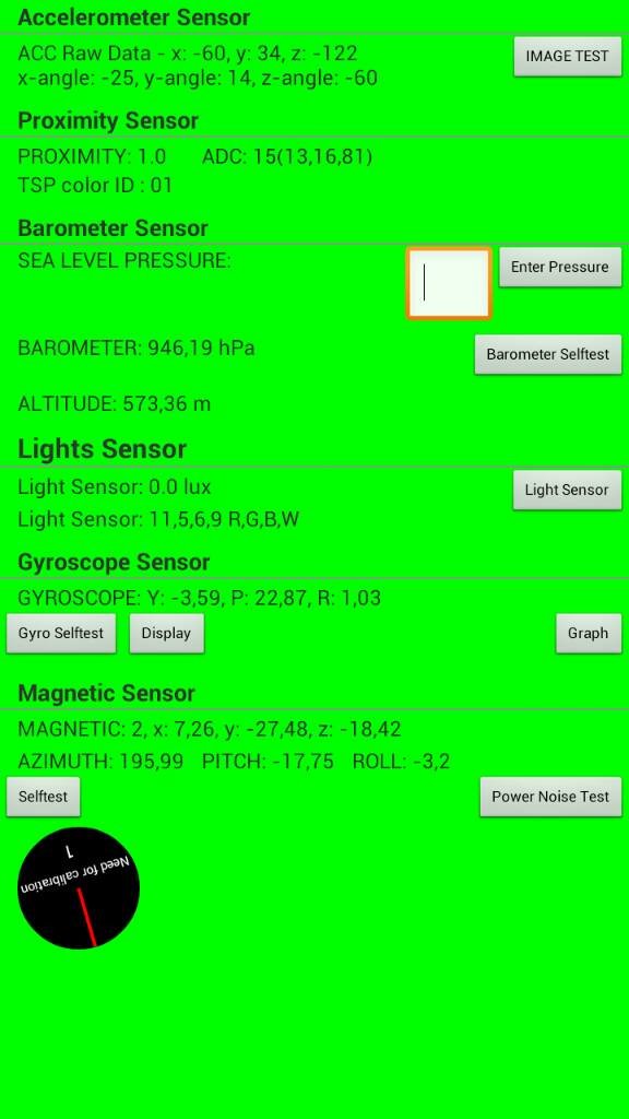

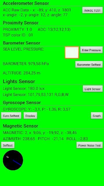

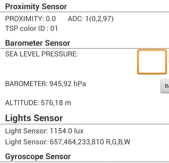

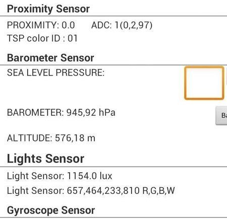

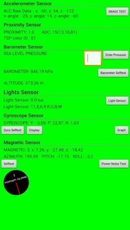

So ich nochmal. Du hadt wenn du *#0*# eingibst dein sensortest. Oben hatta proximi. Da der adc wert ist 0 wenn du oben offen hast. Gehst du mit der hand über den Sensor, wird der Wert größer. Bis max 200 glaub. So ab 10 rum wirds grün. Wenn das so geht isses richtig. Ps. Dies ist Licht unabhängig. .. weiter unten ist der Lichtsensor in lux angegeben. Kannst da auch testen. Also licht hat da gar nix mit zu tun das das display aus geht.

Ja sorry ich meinte natürlich *#0*#. Ich habe das mal gemacht und in einem normal hellen raum geht sofort der sensor auf ausschlag obwohl ich nichts drauf hebe. Aber es ist komisch obwohl es licht unabhängig sein sollte geht das grüne und das vibrieren im licht weg, sobalt ich es aus der lampe nehme geht das grün wieder an. Kann das denn an meiner Folie liegen, denn die geht ganz leicht aif den Sensor und der liefert dann falsche Ergebnisse? Super Antwort von dir, bin neu hier, kann man das irgendwie favorisieren oder so ? :D ich entferne nun ma die Folie an diesem Stück und dann mal schauen
Gesendet von meinem Note 2

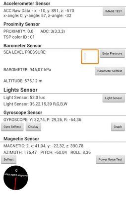

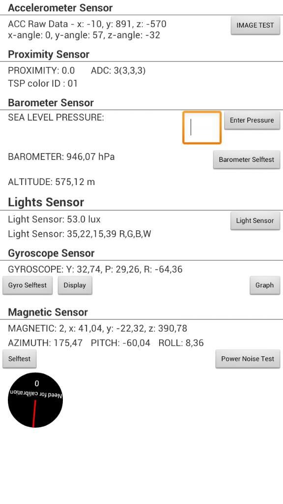

Gesendet von meinem Note so sieht das bei mir ohne etwas zu machen aus

Folie kann fehler bringen ... aber normal darf der sensor nicht auf licht reagieren. Wenn er dies tut, dann bleibt nur der weg zu samsung. Schau mal bei meinen bildern da hab ich adc 1rum und 0 lux. Und auf nem anderen adc 1 und 1000lux
