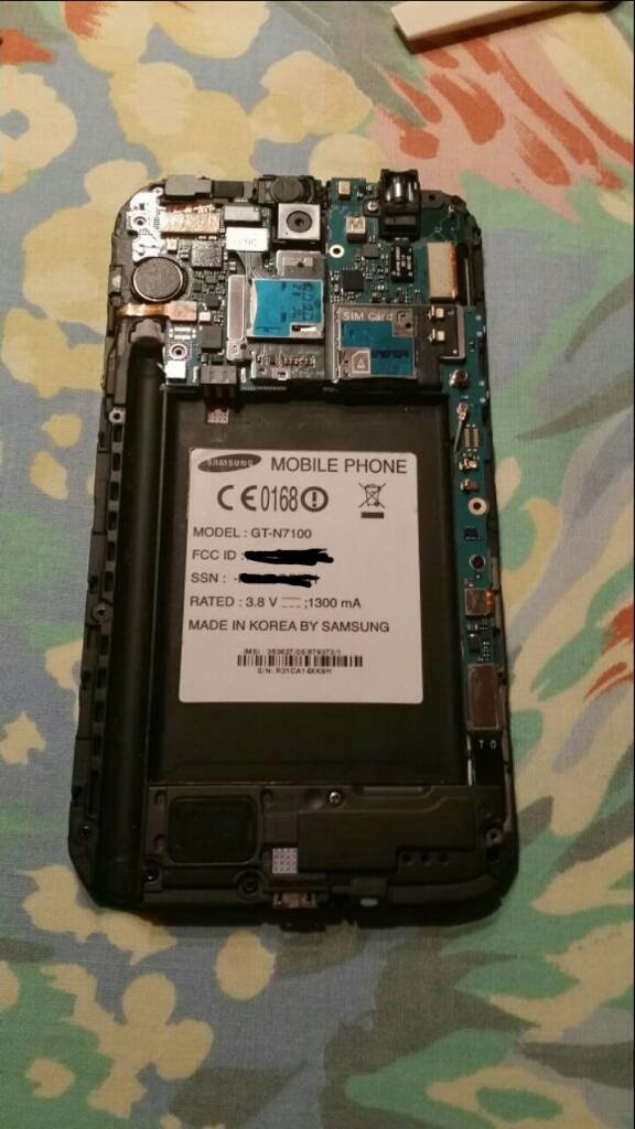

@ s86 welche Feder war verbogen? Habe das gleich Problem. Bekomme einfach keine ordentliche WLan Verbindung. Habe das Note 2 N7100.
Im Anhang ein paar bilder vom Innenleben des Notes.
bei mir sieht es ganz anders aus von innen... als wie in dem Link von Frigo2010.
